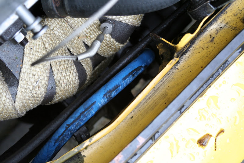

> spawał ktos kiedys EGT do seryjnego kolektora wydechowego z 1.1/1.2 ??? w którym miejscu najlepiej
> i co trzeba zmodzić? ktos ma jakies doswiadczenia i sie chętnie podzieli w ???
Spawał nie, mój jest przwiercony i nagwinotowany na M10x1 bodajże do czujnika 1/8 npt. Tutaj to jest:
