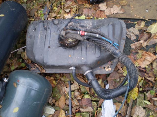

marekpast Napisano 10 Listopada 2007 Udostępnij Napisano 10 Listopada 2007 > dlaczego nie dales rady wymienic baku??? > ja swoj juz wyciagalem i bolu nie bylo........ > oprocz rdzy w srodku > a tamto cus to od bezpieczenstwa chyba jest czy tam od oparow-tak w > ksiazce pisalo... wyciągnąć to betka, ale kupiłem bak w sklepie: Sprzedawca - 1.5?? na wtrysku? Ja -tak to wtrysk S -więc ten będzie dobry i kupiłem = pisze "uno wtrysk", ja odkręcam bak a tam te dodatkowe wężyki z boku, no i stoję w miejscu. Odnośnik do komentarza Udostępnij na innych stronach More sharing options...
Viper2000hp Napisano 10 Listopada 2007 Udostępnij Napisano 10 Listopada 2007 > wyciągnąć to betka, ale kupiłem bak w sklepie: > Sprzedawca - 1.5?? na wtrysku? > Ja -tak to wtrysk > S -więc ten będzie dobry > i kupiłem = pisze "uno wtrysk", > ja odkręcam bak a tam te dodatkowe wężyki z boku, no i stoję w > miejscu. co oni maja z tym "UNO 1.5??????? " nic normalnie znalezc nie mozna(przynajmniej ja tak mam...) sportowa wersja i juz sie gubia Odnośnik do komentarza Udostępnij na innych stronach More sharing options...
Kordek Napisano 10 Listopada 2007 Udostępnij Napisano 10 Listopada 2007 > co oni maja z tym "UNO 1.5??????? " > nic normalnie znalezc nie mozna(przynajmniej ja tak mam...) > sportowa wersja i juz sie gubia No słuchaj Ja do OZU nie wiedziałem, że 1.5l były też w manualach robione Słuchaj a od czego te wężyki? może uda się bez nich jeździć? Oczywiście po wcześniejszym zaślepieniu/zaczopowaniu? Odnośnik do komentarza Udostępnij na innych stronach More sharing options...
Viper2000hp Napisano 10 Listopada 2007 Udostępnij Napisano 10 Listopada 2007 > No słuchaj Ja do OZU nie wiedziałem, że 1.5l były też w manualach > robione Słuchaj a od czego te wężyki? może uda się bez nich > jeździć? Oczywiście po wcześniejszym zaślepieniu/zaczopowaniu? brzuch mnie nawala ale zmuszacie mnie,zebym sie po ksiazke przespacerowal dobra-pojde i sprawdze,jesli bedzie oczywiscie Odnośnik do komentarza Udostępnij na innych stronach More sharing options...
Kordek Napisano 10 Listopada 2007 Udostępnij Napisano 10 Listopada 2007 > brzuch mnie nawala ale zmuszacie mnie,zebym sie po ksiazke > przespacerowal > dobra-pojde i sprawdze,jesli bedzie oczywiscie Twe poświęcenie nie zostanie zapomniane o Panie Odnośnik do komentarza Udostępnij na innych stronach More sharing options...
marekpast Napisano 10 Listopada 2007 Udostępnij Napisano 10 Listopada 2007 > No słuchaj Ja do OZU nie wiedziałem, że 1.5l były też w manualach > robione Słuchaj a od czego te wężyki? może uda się bez nich > jeździć? Oczywiście po wcześniejszym zaślepieniu/zaczopowaniu? No w nowym baku na nie nie ma otworów, będą mi wisiały trzy wężyki , a to ustrojstwo od bezpieczeństwa i ciśnienia to z ECU połączone a jeśli od par paliwa - to z zaworami od tego filtra z aktywnym węglem , więc nie wiem jak zachowa sie komp bez tego . Odnośnik do komentarza Udostępnij na innych stronach More sharing options...
Kordek Napisano 10 Listopada 2007 Udostępnij Napisano 10 Listopada 2007 > No w nowym baku na nie nie ma otworów, będą mi wisiały trzy wężyki , > a to ustrojstwo od bezpieczeństwa i ciśnienia to z ECU połączone > a jeśli od par paliwa - to z zaworami od tego filtra z > aktywnym węglem , więc nie wiem jak zachowa sie komp bez tego . Oki to inaczej Czy w Twoim pierwotnym baku miałeś tak samo? Jeśli nie pozostałe podłączenia są oki to kup trójnik, 3 cybanty, wężyk paliwowy i problem z głowy Odnośnik do komentarza Udostępnij na innych stronach More sharing options...
Viper2000hp Napisano 10 Listopada 2007 Udostępnij Napisano 10 Listopada 2007 > Twe poświęcenie nie zostanie zapomniane o Panie nio to teraz bez lazienki sie juz nie obedzie ale mam: to cus w bagazniku to"oddzielacz oparow benzyny",trzy niebieskie(ja mam takie przynajmniej) przewody to"przewody odpowietrzajace ze zbiornika" a grubszy przewod to "polaczenie z pojemnikiem z weglem aktywnym" pod maska tyle pisze a skoro odpowietrzniki to chyba lepiej nie czopowac,nie??? chyba,ze chcemy Odnośnik do komentarza Udostępnij na innych stronach More sharing options...
Kordek Napisano 10 Listopada 2007 Udostępnij Napisano 10 Listopada 2007 > nio to teraz bez lazienki sie juz nie obedzie ale mam: > to cus w bagazniku to"oddzielacz oparow benzyny",trzy niebieskie(ja > mam takie przynajmniej) przewody to"przewody odpowietrzajace ze > zbiornika" a grubszy przewod to "polaczenie z pojemnikiem z > weglem aktywnym" pod maska > tyle pisze a skoro odpowietrzniki to chyba lepiej nie czopowac,nie??? > chyba,ze chcemy U siebie w takim razie muszę sprawdzić czy też mam podobne rozwiązanie ale wątpię. I po raz koleny mamy przykłąd wyższości tradycyjnego rozwiązania nad kombinowanym Odnośnik do komentarza Udostępnij na innych stronach More sharing options...
Viper2000hp Napisano 10 Listopada 2007 Udostępnij Napisano 10 Listopada 2007 > U siebie w takim razie muszę sprawdzić czy też mam podobne > rozwiązanie ale wątpię. I po raz koleny mamy przykłąd > wyższości tradycyjnego rozwiązania nad kombinowanym cytat z ksiazki: "we wszystkich modelach uno z regulowanym katalizatorem trojdroznym odpowietrzanie zbiornika paliwa stalo sie dosc skomplikowane" swietnie przynajmniej sami to przyznaja Odnośnik do komentarza Udostępnij na innych stronach More sharing options...
Kordek Napisano 10 Listopada 2007 Udostępnij Napisano 10 Listopada 2007 > cytat z ksiazki: > "we wszystkich modelach uno z regulowanym katalizatorem trojdroznym > odpowietrzanie zbiornika paliwa stalo sie dosc skomplikowane" > swietnie > przynajmniej sami to przyznaja Słuchaj, to może weź poprowadź przedłużenie odpowietrznika do góry i na zasadzie spalania gazu w szybie naftowym, co? Odnośnik do komentarza Udostępnij na innych stronach More sharing options...
marekpast Napisano 10 Listopada 2007 Udostępnij Napisano 10 Listopada 2007 > nio to teraz bez lazienki sie juz nie obedzie ale mam: > to cus w bagazniku to"oddzielacz oparow benzyny",trzy niebieskie(ja > mam takie przynajmniej) przewody to"przewody odpowietrzajace ze > zbiornika" a grubszy przewod to "polaczenie z pojemnikiem z > weglem aktywnym" pod maska > tyle pisze a skoro odpowietrzniki to chyba lepiej nie czopowac,nie??? > chyba,ze chcemy Dzieki ja niczego nie chcę czopować jak już pisałem wyżej w nowym baku nie ma otworków/wypustek na te przewody. Chyba wrócę do pomysłu spawania , ale tu już musi być dobry fachura aby nie zrobić "buuum" Odnośnik do komentarza Udostępnij na innych stronach More sharing options...
Kordek Napisano 10 Listopada 2007 Udostępnij Napisano 10 Listopada 2007 > Dzieki > ja niczego nie chcę czopować jak już pisałem wyżej w nowym baku nie > ma otworków/wypustek na te przewody. > Chyba wrócę do pomysłu spawania , ale tu już musi być dobry fachura > aby nie zrobić "buuum" Żebyś tylko nie trafił na takiego ekszperta, który mojemu ojcu w Tarpanie nagrzewnicę lutował i za każdym razem ciekła Oczywiście tatus nie chciał zainwestować w nagrzewnicę z Lublina, która nie dość, że pasowała to jeszcze była o wiele trwalsza i wydajniejsza Odnośnik do komentarza Udostępnij na innych stronach More sharing options...
Viper2000hp Napisano 10 Listopada 2007 Udostępnij Napisano 10 Listopada 2007 > Dzieki > ja niczego nie chcę czopować jak już pisałem wyżej w nowym baku nie > ma otworków/wypustek na te przewody. > Chyba wrócę do pomysłu spawania , ale tu już musi być dobry fachura > aby nie zrobić "buuum" a jechac i wpier... sprzedawcy a pozniej jak juz bedzie lezal zakrwawiony na podlodze to wymienic bak na taki z wyjsciami pod przewody?? Odnośnik do komentarza Udostępnij na innych stronach More sharing options...
Kordek Napisano 10 Listopada 2007 Udostępnij Napisano 10 Listopada 2007 > a jechac i wpier... sprzedawcy a pozniej jak juz bedzie lezal > zakrwawiony na podlodze to wymienic bak na taki z wyjsciami pod > przewody?? A był taki z przewodami? Jeśli tak to daj mu np extra 20 zeta i Ci podmieni Odnośnik do komentarza Udostępnij na innych stronach More sharing options...
marekpast Napisano 10 Listopada 2007 Udostępnij Napisano 10 Listopada 2007 > A był taki z przewodami? Jeśli tak to daj mu np extra 20 zeta i Ci > podmieni nie było, były tylko takie (1 sztuka) do UNO-wtrysk Odnośnik do komentarza Udostępnij na innych stronach More sharing options...
Viper2000hp Napisano 10 Listopada 2007 Udostępnij Napisano 10 Listopada 2007 > A był taki z przewodami? Jeśli tak to daj mu np extra 20 zeta i Ci > podmieni daj mu ze sie nie zna i kity wciska. ma wymienic i tyle-dane mial podane dobre wiec niech albo sie douczy,do ksiazki siegnie czy tam nawet netu albo niech ktos inny sprzedaje co sie zna Odnośnik do komentarza Udostępnij na innych stronach More sharing options...
Kordek Napisano 10 Listopada 2007 Udostępnij Napisano 10 Listopada 2007 > daj mu ze sie nie zna i kity wciska. > ma wymienic i tyle-dane mial podane dobre wiec niech albo sie > douczy,do ksiazki siegnie czy tam nawet netu albo niech ktos > inny sprzedaje co sie zna To jak wyjaśnisz fakt, że podczas wymiany gumowych uszczelniaczy przegubów na półosiach okazało się, że uszczelniacze miały zbyt małą średnicę w stosunku do średnicy półoski? A zgodnie ze spisem części wszystko powinno pasować ale nie chce W końcu chłopaki znaleźli elementy o odpowiedniej średnicy ale się sporo najeździli Odnośnik do komentarza Udostępnij na innych stronach More sharing options...
Kordek Napisano 10 Listopada 2007 Udostępnij Napisano 10 Listopada 2007 > nie było, były tylko takie (1 sztuka) do UNO-wtrysk Detale 5 minut migomatem i gra gitara A i może nie pierdnie w czasie jazdy Odnośnik do komentarza Udostępnij na innych stronach More sharing options...

Viper2000hp Napisano 10 Listopada 2007 Udostępnij Napisano 10 Listopada 2007 > a może jednak zna sie > takie cos znalazłem na allegro > tu widać że wężyki mocowane sa we wlewie paliwa w ksiazce takiego wynalazku nie ma..... ale polak wszystko potrafi wiec moze wlochow poprawilismy Odnośnik do komentarza Udostępnij na innych stronach More sharing options...
