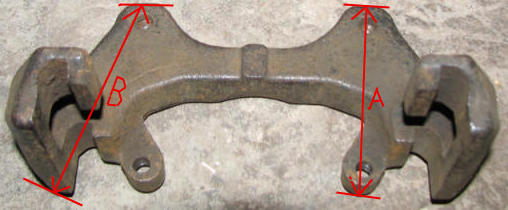

adinek Napisano 26 Lutego 2009 Udostępnij Napisano 26 Lutego 2009 Skoro tyle osób ma hample 240/257 to jest ktoś w stanie napisać jak można odróżnić zacisk 240 od 257? Na centomanii widziałem fotki obu tych zacisków i w sumie to różnią się tylko nieznacznie wielkością. Co zrobić w wypadku gdy mam tylko jeden zacisk w ręce i nie jestem pewien czy jest do tarczy 240 czy 257? Odnośnik do komentarza Udostępnij na innych stronach More sharing options...
LordFalcon Napisano 26 Lutego 2009 Udostępnij Napisano 26 Lutego 2009 > Skoro tyle osób ma hample 240/257 to jest ktoś w stanie napisać jak > można odróżnić zacisk 240 od 257? Na centomanii widziałem fotki obu > tych zacisków i w sumie to różnią się tylko nieznacznie > wielkością. Co zrobić w wypadku gdy mam tylko jeden zacisk w > ręce i nie jestem pewien czy jest do tarczy 240 czy 257? Chyba najprościej było by pomierzyć Jak będę coś robić przy aucie to pomierzę zacisk od 257, chyba, że ktoś ma na wierzchu... Odnośnik do komentarza Udostępnij na innych stronach More sharing options...
gajoss Napisano 26 Lutego 2009 Udostępnij Napisano 26 Lutego 2009 Z tego co wiem to zaciski z wierzchu są identyczne. Różnica jest tylko w średnicy tłoczka. 240mm mają tłoczki 48mm a 257mm mają tłoczki 54mm. Zaciski można stosować zamiennie pod tarcze 240mm i 257mm. Poprawcie mnie jeśli się mylę. Odnośnik do komentarza Udostępnij na innych stronach More sharing options...
SieneK Napisano 26 Lutego 2009 Udostępnij Napisano 26 Lutego 2009 > Z tego co wiem to zaciski z wierzchu są identyczne. Różnica jest > tylko w średnicy tłoczka. 240mm mają tłoczki 48mm a 257mm mają > tłoczki 54mm. Zaciski można stosować zamiennie pod tarcze 240mm > i 257mm. > Poprawcie mnie jeśli się mylę. różnica jest tylko w jarzmie ja mam zaciski z tłoczkami 54mm a jarzma do 240 i tarcze 240 Odnośnik do komentarza Udostępnij na innych stronach More sharing options...
adinek Napisano 27 Lutego 2009 Udostępnij Napisano 27 Lutego 2009 A czym się różnią jarzma, rozstawem otworów czy czymś innym? Odnośnik do komentarza Udostępnij na innych stronach More sharing options...
LordFalcon Napisano 27 Lutego 2009 Udostępnij Napisano 27 Lutego 2009 > A czym się różnią jarzma, rozstawem otworów czy czymś innym? Że tak się wyrażę długością... około 9 mm Odnośnik do komentarza Udostępnij na innych stronach More sharing options...
gajoss Napisano 27 Lutego 2009 Udostępnij Napisano 27 Lutego 2009 > różnica jest tylko w jarzmie > ja mam zaciski z tłoczkami 54mm a jarzma do 240 i tarcze 240 Ciekawe czy jest różnica w hamowaniu na takich samych tarczach np. 240mm ale z zaciskami o różnej średnicy tłoczków? Czy te z tłoczkami 54mm będą mocniej hamowały? Bo teoretycznie tak powinno być... Odnośnik do komentarza Udostępnij na innych stronach More sharing options...
adinek Napisano 27 Lutego 2009 Udostępnij Napisano 27 Lutego 2009 A możesz podać konkretny wymiar? Bo mając jarzmo w ręce nie będę w stanie stwierdzić czy jest o 9mm dłuższe czy krótsze. Odnośnik do komentarza Udostępnij na innych stronach More sharing options...
LordFalcon Napisano 27 Lutego 2009 Udostępnij Napisano 27 Lutego 2009 > A możesz podać konkretny wymiar? Bo mając jarzmo w ręce nie będę w > stanie stwierdzić czy jest o 9mm dłuższe czy krótsze. Dzisiaj nie, ale jutro wskoczę pod auto bo i tak muszę wejść to Ci pomierzę jarzmo EDIT: Jarzmo od 257 ma w wymiarze A około 8cm, a w wymiarze B około 9cm. Odnośnik do komentarza Udostępnij na innych stronach More sharing options...
