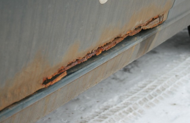

Antoine Napisano 4 Marca 2009 Autor Udostępnij Napisano 4 Marca 2009 > o gfa stary ja tez mam 99r ale nie mam takie burdelu w drzwiach 98r foto z 11.2007: foto z 02.2009: Odnośnik do komentarza Udostępnij na innych stronach More sharing options...
mareks_uno Napisano 4 Marca 2009 Udostępnij Napisano 4 Marca 2009 > 98r > foto z 11.2007: > foto z 02.2009: Odnośnik do komentarza Udostępnij na innych stronach More sharing options...
gajoss Napisano 4 Marca 2009 Udostępnij Napisano 4 Marca 2009 Na takie coś to chyba tylko wymiana wg mnie. Bo naprawianie takich to rzeźba w gó****. Odnośnik do komentarza Udostępnij na innych stronach More sharing options...
Antoine Napisano 4 Marca 2009 Autor Udostępnij Napisano 4 Marca 2009 > Na takie coś to chyba tylko wymiana wg mnie. Bo naprawianie takich to > rzeźba w gó****. a czy ja gdzies napisalem ze sa przewidziane do naprawy? - pokazalem tylko bardziej zjedzone Odnośnik do komentarza Udostępnij na innych stronach More sharing options...
unimor Napisano 4 Marca 2009 Udostępnij Napisano 4 Marca 2009 > a czy ja gdzies napisalem ze sa przewidziane do naprawy? - pokazalem > tylko bardziej zjedzone Pewnie twoje blachy są smaczne gdy szybko zjada rdza, pewnie je podgrzewasz w garażu w suchym powietrzu Odnośnik do komentarza Udostępnij na innych stronach More sharing options...
