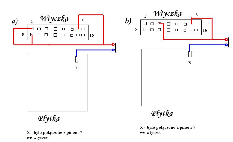

bas Napisano 8 Marca 2010 Udostępnij Napisano 8 Marca 2010 > a. > b. Odcinasz "kabelek"(linę K) od pin7, podpinasz pod przełącznik, z przełącznika prowadzisz kabelki do 1,3,7,9 tak, żeby móc je oddzielnie włączać. Pozdrawiam BAS Cytuj Odnośnik do komentarza Udostępnij na innych stronach More sharing options...
Wojtas_BB Napisano 8 Marca 2010 Udostępnij Napisano 8 Marca 2010 > Odcinasz "kabelek"(linę K) od pin7, podpinasz pod przełącznik, z > przełącznika prowadzisz kabelki do 1,3,7,9 tak, żeby móc je > oddzielnie włączać. > Pozdrawiam BAS jeszcze inna kombinacja . Nie wiem czy kupię kupie takiego małego obrotowego przełącznika a jak nie to DIP-Switcha zapodam. Cytuj Odnośnik do komentarza Udostępnij na innych stronach More sharing options...
bas Napisano 8 Marca 2010 Udostępnij Napisano 8 Marca 2010 > jeszcze inna kombinacja . Nie wiem czy kupię kupie takiego małego > obrotowego przełącznika a jak nie to DIP-Switcha zapodam. Na moich zdjęciach masz zastosowany RS1611-18, który lekko się opiera(trzeba go maksymalnie na końcu obudowy zainstalować) jak podłączam interfejs, ale działa Pozdrawiam BAS Cytuj Odnośnik do komentarza Udostępnij na innych stronach More sharing options...

Radson Napisano 10 Marca 2010 Udostępnij Napisano 10 Marca 2010 Dziala z 1,8 16 V odcieta linia 7 polaczona do DIP Switch4 a z niego moge podlaczac pint 1 3 7 9 Cytuj Odnośnik do komentarza Udostępnij na innych stronach More sharing options...
Wojtas_BB Napisano 10 Marca 2010 Udostępnij Napisano 10 Marca 2010 > Dziala z 1,8 16 V > odcieta linia 7 polaczona do DIP Switch4 a z niego moge podlaczac > pint 1 3 7 9 jak zaczepiłeś DIPa do obudowy? Cytuj Odnośnik do komentarza Udostępnij na innych stronach More sharing options...
Radson Napisano 10 Marca 2010 Udostępnij Napisano 10 Marca 2010 > jak zaczepiłeś DIPa do obudowy? klej dip wlutowalem w malutka plytke drukowana zeby sie przewody lepiej trzymaly a potem klejem jest idealnie takiej samej wysokosci jak polowka obodowy, wiec tniesz dwa razy do samego dolu i otem ladnie sie wylamuje, pilniczkiem do paznokci wygladzilem boki i kropelka trzyma dipa Cytuj Odnośnik do komentarza Udostępnij na innych stronach More sharing options...
kasyx Napisano 10 Marca 2010 Udostępnij Napisano 10 Marca 2010 > Dziala z 1,8 16 V > odcieta linia 7 polaczona do DIP Switch4 a z niego moge podlaczac > pint 1 3 7 9 Daj jeszcz ejakis tutorial i zdjecia ze srodka bo cos mi sie wydaje ze w czarnym jest o wiele latwiej przerwac linie K niz w tych niebieskich Cytuj Odnośnik do komentarza Udostępnij na innych stronach More sharing options...
