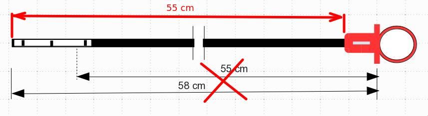

Witam,
Przepraszam, że odświeżę temat gdyż mam podobny problem z miarką oleju w Stilo 1.8 16V Dynamic 133 KM  5D.
Moja miarka ma 58 cm długości (tak było w zakupionym samochodzie z rynku niemieckiego) i nie mieści się w wykazie przedstawionym przez Kolegę grzelub. Katalogowo powinna mieć długość 55 cm
Dnia 17.02.2013 o 13:15, grzelub napisał:
1.8 16V - 133 KM - 60667134 - 55,0 cm
Problem jest w tym, że dolewając olej nawet do górnego poziomu zatłoczonej końcówki wskaźnika sięga on do dolnego wskazania miarki katalogowej (55 cm), tak przynajmniej wynika z poniższego schematu
Mój silnik lubi olej i często prosi o dolewki (u mnie 1L na 1000 km) aktualny przebieg to 140 tyś km rocznik 2005 o ile to prawdziwe wskazania i raczej był kręcony. Katalogowej miarki nie posiadam na dany moment, a nawet gdybym ją wstawił to pozostaje dylemat - przeleję olej, czy też nie?
Póki co leję olej w pobliże górnych wskazań, chociaż by ze względu na wariator.
Może Ktoś z Kolegów spotkał się z tymi niestandardowymi długościami miarek, bo nasze fiaciki potrafią czasem zaskakiwać różnymi rozwiązaniami, lub zwyczajnie mam niewłaściwą (podmienioną)  miarkę i używam autka ciągle z dolnym stanem oleju (wg miarki 55 cm) a po przejechaniu dajmy na to 500 km to jest dużo poniżej dolnego wskazania tej miarki 55 cm. A może coś źle interpretuję?
Dodam jeszcze, że przy wymianie oleju napełniam katalogowe 4 litry i wskazanie na miarce 58 cm jest na max.
Pomóżcie Koledzy rozwiązać ten dylemat.
Pozdrawiam Arek

No i wyjaśniło się.
Niewiedza kosztuje, zamówiłem bagnet i przyszedł identyczny.
Jeszcze raz pomierzyłem miarki i okazało się, że wcześniej źle wykonałem pomiar bagnetu, a zasugerowałem się tym pomiarem, gdzie pokazana jest fotka miarki do Stilo 1.4 16V : post-149827-14352519230352_thumb.jpg

Z całym szacunkiem, ale właściwy pomiar wg mnie powinien wyglądać tak:
I wtedy wszystko się zgadza.
Pozdrawiam Arek
