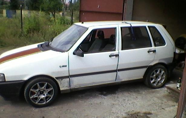

trychu Napisano 15 Marca 2011 Udostępnij Napisano 15 Marca 2011 Tak jak pisałem, felga 14" 6j te 35 i guma 195/45 wyglądała tak na aucie, niestety innych foteksów nie mam, na obydwu autach są te same felgi tylko białe Uno jest troszeczkę wyżej zawieszone od niebieskiego Odnośnik do komentarza Udostępnij na innych stronach More sharing options...
Junak_1991 Napisano 15 Marca 2011 Udostępnij Napisano 15 Marca 2011 przywiozłem dziś felgi aluminiowe do uniaka tylko nie wiem zabardzo jak sprawdzić czy mi podpasują. Wiem że chyba rozstaw szpilek jest większy. Czy ktoś może mi poradzić jak to sprawdzić? i moje drugie pytanie czy może być w uno oponka 175/50? Odnośnik do komentarza Udostępnij na innych stronach More sharing options...
trychu Napisano 15 Marca 2011 Udostępnij Napisano 15 Marca 2011 skoro może być 195 to czemu nie może być 175? pokaż te felgi... jaki mają rozmiar? tz ile cali, jaka szerokość i jakie et... jak mają rozstaw 4x108 albo 4x112 to zapomnij że je wsadzisz a jak mają 4x100 to kup śruby pływające.. Odnośnik do komentarza Udostępnij na innych stronach More sharing options...

Junak_1991 Napisano 15 Marca 2011 Udostępnij Napisano 15 Marca 2011 > skoro może być 195 to czemu nie może być 175? > pokaż te felgi... > jaki mają rozmiar? tz ile cali, jaka szerokość i jakie et... > jak mają rozstaw 4x108 albo 4x112 to zapomnij że je wsadzisz a jak mają 4x100 to kup śruby > pływające.. et36 13 cali Odnośnik do komentarza Udostępnij na innych stronach More sharing options...
