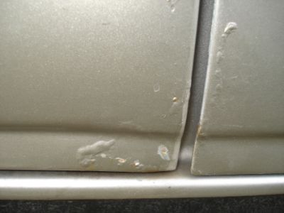

Witam,przypadłość jak w każdym uno,porobiły mi się ogniska rdzy na drzwiach od dołu na ok 2- 7 cm.
niema jeszcze widocznej rdzy ale już powstały dosyć duże bacharzynki.
ponieważ lakiernik weźmie z 800zł myśle naj mniej za 4 drzwi,to wymyśliłem że wezmę i oczyszcze te ogniska rdzy,zabezpiecze i okleję je 20cm od dołu folią carbonową, do tego miejsca gdzie przechodzi listwa na drzwiach.
Folia taka jak na allegro, co Wy na to?

Wyczyść wszystko dokładnie, zamaluj podkładem, zaklej żywicą, potem szpachla i pomaluj je pod kolor do listwy i będzie git:)
Sam sobie wszystko zrobisz i na pewno za niewielkie pieniądze.

Ale za jakiś czas i tak będzie to musiał albo zrobić reperaturkami, albo wymienić drzwi. Przećwiczone.

Lepiej zrób to jak należy czyli reperaturki (zależy w jakim masz stanie drzwi) później dobra konserwa i sie wszystko bedzie dobrze trzymało... waytogo.gif

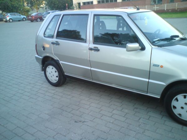

Że się podłączę, czy w moim (foto) to jeszcze da radę czy już wymiana drzwi?
Wyjaśnienie reperaturki chyba znalazłem: Reperaturki jeżeli ktoś nie wie są to gotowe elementy z ocynkowanej blachy, które w spawywuje się na miejsce wyciętej karoserii następnie szpachluje,dociera i lakieruje i tym sposobem mamy dobrze zrobioną robotę. grinser006.gif

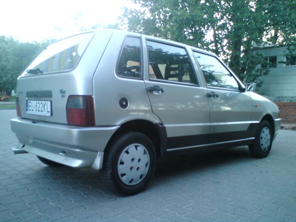

Zastanawiam się czy może jednak nie pomalować tego na czarno tam gdzie powinna być listwa ?

Fot 3
pomaluj i naklej listwę... - będzie lepiej wyglądać.
a nalepiej pokaż jak te drzwi wyglądają. Może lepiej zostawić to jak jest, a w miedzy czasie szukać sobie dobrych drzwi pod kolor.
Ja w czerwonym miałem bąbelki i je ruszałem... zresztą nie potrzebnie. Na drugi rok było juz tylko gorzej i po prostu szukałem kolejnych drzwi i po kupnie SOLIDNIE je zabepieczyć.. Kupisz środki jakieś + te no folię to kosztuje. Mało tego nagimnastykujesz się nacudujesz a za rok efekt będzie ten sam co masz w tej chwili... bezsensu.(znam to z autopsji wink.gif) Przemyśl sobie.

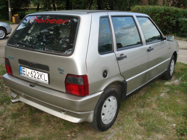

Ale je już ktoś wcześniej czymś malował widać to po cieniach na dole po środku. Foto w załączniku.
hmm.... no to ja póki co dałbym listwe taką jak były we włoskich egzemplarzach i to listwy dał na czarno...
Ewentualnie żeby nie malować to obkleić czarną matową folią - to taki mój pomysł bo jak ja malowałem na czarno to normlanie masakra zlosnik.gifzlosnik.gifzlosnik.gif
Wymiana albo reparaturka. Z drugiej strony można jeszcze kilka lat pojeździć, aż dół wygnije na całej długości, wiele wyżej to nie idzie.

... a rdza wraca po roku w miejscach przegrzanych lukiem elektrycznym podczas spawania 270751858-jezyk.gif.

Dokładnie, nie można metalu przegrzewać bo wówczas rdza już się wytwarza.
Ja w swoim mialem podobnie ale mniejsze środki korozji, wydrapałem dokładnie szczotką drucianą wraz z lakierem, na to malnołem abizolu (środek do konserwacji fundamentów) i jakoś nie wygląda tak źle a mam srebrnego metalika. Nadkola również pomalowałem tym środkiem tak 1 cm od rantów. Nie ma sie co bawić w walczenie z rudą jak te samochody są mało warte na rynku. Jak włożysz 300 zł to zapomnij i maluj czymś do konserwacji.

Fiaty uno maja fabrycznie wadę konstrukcyjną drzwi polegającą na tym iż blacha jest zawijana do środka dość nie staranie, co sprzyja gromadzeniu się tam wody i gnicia drzwi. Więc ja zrobiłem tak:
najpierw odrdzewiacz popsikałem od środka poczekałem jak troszkę przeżre rdze,następnie silikon położony wzdłuż tego zawinięcia aby woda się tam nie dostawała. Następnie po zaschnięciu sylikonu pomalowałem dół hameraidem czarny mat.Jak na razie spokój.

Też myślałem o tym sylikonie.
Porobiłem już zaprawki teraz tylko musze go pomalować z 10 cm od dołu na czarno chyba,pomaluje, czarny mat/połysk

a co do drzwi - paskudztwo sick.gif trzeba było zrobić czarny pas na jednej wysokości, a nie z takim uskokiem... no.gif
