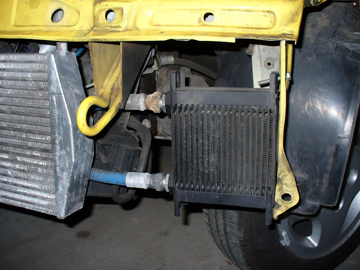

karan Napisano 9 Września 2012 Autor Udostępnij Napisano 9 Września 2012 bedzie chlodnica Setrab Wymiary: 210 x 125 x 50 ALLEGRO chlod-bdg Cena niska jak za markowa chlodnice....zobaczymy co to bedzie za shit ... Cytuj Odnośnik do komentarza Udostępnij na innych stronach More sharing options...
fendt180 Napisano 9 Września 2012 Udostępnij Napisano 9 Września 2012 > bedzie chlodnica Setrab Wymiary: 210 x 125 x 50 > ALLEGRO chlod-bdg > Cena niska jak za markowa chlodnice....zobaczymy co to bedzie za shit ... Dobry szit Gdzie ja wkoncu montujesz? Cytuj Odnośnik do komentarza Udostępnij na innych stronach More sharing options...
karan Napisano 9 Września 2012 Autor Udostępnij Napisano 9 Września 2012 > Dobry szit > Gdzie ja wkoncu montujesz? aleo za chodnica, albo za intercoolerem albo na pasie przenim obok ICka.... jak narazie kompletuje graty i jak wroce do domu to zaczne myslec Cytuj Odnośnik do komentarza Udostępnij na innych stronach More sharing options...

karan Napisano 29 Września 2012 Autor Udostępnij Napisano 29 Września 2012 chlodnica podwieszona za IC...pozostalo zakuc przewody... Cytuj Odnośnik do komentarza Udostępnij na innych stronach More sharing options...
adrian1981 Napisano 29 Września 2012 Udostępnij Napisano 29 Września 2012 praca wre Cytuj Odnośnik do komentarza Udostępnij na innych stronach More sharing options...
woj76 Napisano 29 Września 2012 Udostępnij Napisano 29 Września 2012 > chlodnica podwieszona za IC...pozostalo zakuc przewody... Przy takiej "trasie" od podstawki do chłodnicy polecam na prawdę grube i mocno zbrojone. Druga rada, ja poszedłem do zakładku, i zakułem specjalnie za długie węże tylko z jednej strony, do drugiej strony wziąłem luzem końcówki, przyciałęm węże na wymiar na samochodzie sprawdzając 10 razy z luźno wsuniętymi końcówkami i dopiero wtedy dałem im do zakucia drugą stronę. Myślisz, że te dziurki w nadkolu poprawią wentylację jakkolwiek ? Cytuj Odnośnik do komentarza Udostępnij na innych stronach More sharing options...
karan Napisano 29 Września 2012 Autor Udostępnij Napisano 29 Września 2012 > Przy takiej "trasie" od podstawki do chłodnicy polecam na prawdę grube i mocno zbrojone. Druga > rada, ja poszedłem do zakładku, i zakułem specjalnie za długie węże tylko z jednej strony, do > drugiej strony wziąłem luzem końcówki, przyciałęm węże na wymiar na samochodzie sprawdzając 10 > razy z luźno wsuniętymi końcówkami i dopiero wtedy dałem im do zakucia drugą stronę. > Myślisz, że te dziurki w nadkolu poprawią wentylację jakkolwiek ? przewody bedą teflonowe w oplocie 1/2'' dodatkowo po drodze bedzie mocowanie przwodow by nie lataly... Dziurki napewno nie zaszkodzą (musze je jeszcze gesciej zrobic) a jest szansa, ze poprawia przeplyw powietrza przez IC i chlodnice oleju Cytuj Odnośnik do komentarza Udostępnij na innych stronach More sharing options...
