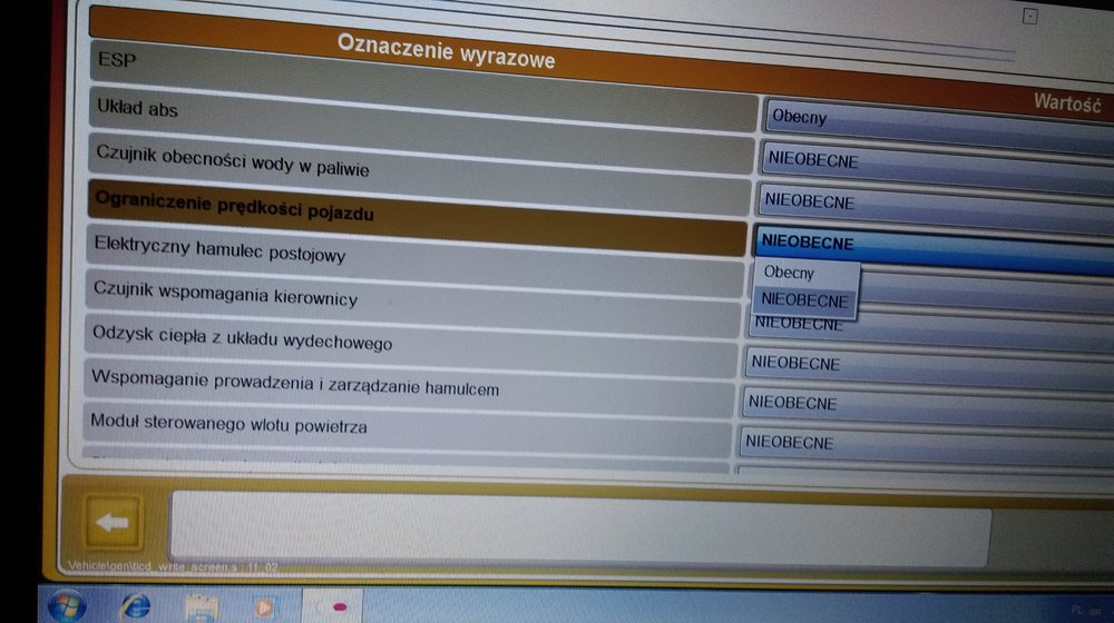

bartek50sl Napisano 30 Czerwca 2018 Udostępnij Napisano 30 Czerwca 2018 Dnia 1.06.2014 o 19:30, iwik napisał: Update. Tempomat aktywowałem po 3 wieczorach walki z różnymi wersjami PP/Diagboxa Po odnalezieniu manuala w necie dowiedziałem się jaki robiłem błąd - tempomat trzeba aktywować w 2 miejscach - w BSI (wybiera się opcję "z" bądź "bez limitera prędkości") oraz w ECU silnika. Do tej opcji nie mogłem się dostać z Peugeot Planet 22.14 ani z Diagboxa ver. 7.02, 7.04, 7.06... PP 22.14 nie widział mojej wersji silnika (auto z 2010, oprogramowanie z 2009), Upgradeowałem do 23.86 i udało się wejść w ECU silnika, dokopać do właściwej opcji i zmienić ją na"present", ale przy próbie kodowania ECU wywalało błąd... W końcu aktywowałem przez Diagbox 6.22, gdzie jest opcja "aktywuj tempomat" - podałem nr serii auta z naklejki na słupku A i poszło. (Co ciekawe w Diagboxie 7.xx ta opcja nadal jest ale już żabojady musieli zabezpieczyć ją, bo ta sama operacja nie działa. Wypluwa błąd, że auto nie jest autoryzowane do aktywacji tempomatu.) iwik jesteś chyba moją ostatnią nadzieją.. od dłuższego czasu walczę z aktywacją tempomatu. Doszedłem do miejsca gdzie na zegarach mam ikony od tempomatu jednak po przyciskaniu obojętnie jakiego klawisza (4 bieg powyżej 50km/h) mrugają myślniki i nic poza tym.. Próbowałem w wersji 7.02 teraz zszedłem (po 3 formatach widnowsa..) do wersji 6.22. Nie mogę odnaleźć opcji która zaktywuje mi tempomat. Co zrobiłem: W bsi wybrałem opcję manetki z regulacją bez ogranicznika (taką też mam) Dodałem w "wyświetlacz wielofunkcyjny" regulacje prędkości Jeśli "wtrysk/zapłon" to ECU - to mam wybrane domyślnie "sterowanie regulacją prędkości: wszystkie typy" i nie ma tu innej opcji wyboru w liście rozwijanej. Jako moduł sterowania silnika mam przypisany: BSM - po wybraniu nie mogę się dostać do kalkulatora bsm (cokolwiek to jest) Mój Peugeot to 308 1.6 HDI 112 KM z 2012 r. W załącznikach dodałem kilka zdjęć wykonanych podczas szukania opcji do aktywacji tempomatu. Napisz proszę jak dojść do opcji "aktywuj tempomat". Cytuj Odnośnik do komentarza Udostępnij na innych stronach More sharing options...

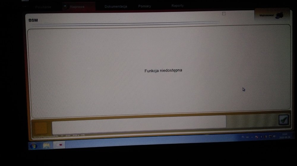

Rudobrody Napisano 2 Lipca 2018 Udostępnij Napisano 2 Lipca 2018 Dnia 30.06.2018 o 20:39, bartek50sl napisał: Mój Peugeot to 308 1.6 HDI 112 KM z 2012 r. W załącznikach dodałem kilka zdjęć wykonanych podczas szukania opcji do aktywacji tempomatu. Napisz proszę jak dojść do opcji "aktywuj tempomat". Nie mam dla Ciebie dobrych wieści w takim samym modelu z tym silnikiem nie udało się tego zrobić. BSM to moduł kalkulatora silnika i nie dało się do niego dostać przez co niestety nie udało się aktywować tempomatu a próbowali to ogarnąć różni magicy. Cytuj Odnośnik do komentarza Udostępnij na innych stronach More sharing options...
bartek50sl Napisano 7 Lipca 2018 Udostępnij Napisano 7 Lipca 2018 Jesteś pewien, że brakuje wejścia do BSM? Z moich informacji które udało się zdobyć - nie ma odpowiednich opcji w "wtrysk/zapłon". Podejrzewam teraz głowice, że nie pokazuje wszystkich możliwości. Cytuj Odnośnik do komentarza Udostępnij na innych stronach More sharing options...

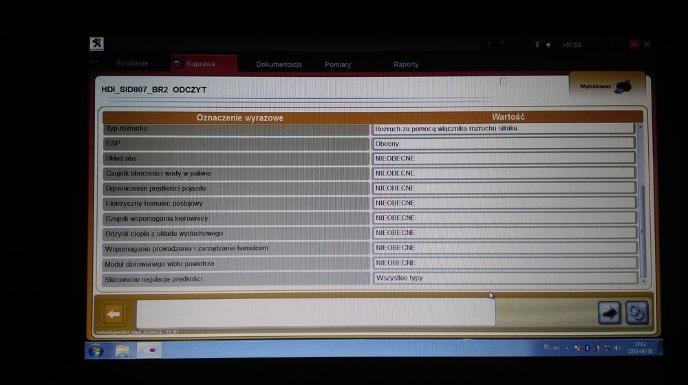

Igorek Napisano 24 Września 2018 Udostępnij Napisano 24 Września 2018 Właśnie udało mi się uruchomić tempomat w 207 z chyba 2006 roku. Moja wersja DB to v07.02. Musiałem telekodować w BSI oraz w sterowniku silnika. W BSM nie dało się wejść ale jak widać nie miało to znaczenia. Cytuj Odnośnik do komentarza Udostępnij na innych stronach More sharing options...
