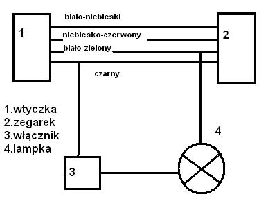

macmac Napisano 16 Marca 2006 Autor Udostępnij Napisano 16 Marca 2006 to wygląda tak: od zegarka odchodzi wiązka wspomnianych czterech kabli i kończy się wtyczką, po drodze zasilanie lampki jest dołączone właśnie do tej wtyczki Odnośnik do komentarza Udostępnij na innych stronach More sharing options...
CRAZY_Wroc Napisano 16 Marca 2006 Udostępnij Napisano 16 Marca 2006 > to wygląda tak: > od zegarka odchodzi wiązka wspomnianych czterech kabli i kończy się > wtyczką, po drodze zasilanie lampki jest dołączone właśnie do > tej wtyczki no to masz- biało zielony podłączasz do zasilania na stałe - a biało niebieski i niebiesko czerowny podłączasz do zasilania po włączeniu stacyji i do kabelka od świateł pozycyjnych (musisz eksperymentalnie) - biało-zielony podaje zasilanie zegarka a pozostałe dwa są od podświetlenia - jeden daje pełne podświetlenie - a podłączenie drugie (po włączeniu swiateł) powinno nieco przyciemnić podświetlenie - zeby nie raziło po oczach. Odnośnik do komentarza Udostępnij na innych stronach More sharing options...
macmac Napisano 16 Marca 2006 Autor Udostępnij Napisano 16 Marca 2006 jednym słowem muszę dobrać się do bezpieczników? Mam nadzieję, i może tak jest, że kable mają takie same kolory co te odpowiednie w samochodzie - może to ułatwić podłączenie. Odnośnik do komentarza Udostępnij na innych stronach More sharing options...
CRAZY_Wroc Napisano 16 Marca 2006 Udostępnij Napisano 16 Marca 2006 > jednym słowem muszę dobrać się do bezpieczników? możesz to wszystko wziąść z kostki od zegarka (po popielniczką) Odnośnik do komentarza Udostępnij na innych stronach More sharing options...

slawny7 Napisano 16 Marca 2006 Udostępnij Napisano 16 Marca 2006 > Oki. Przyjdzie pobawić się w elektyka. Obym nie przesadził. Dasz radę. Nie powinno nic się spieprzyć w przypadku pomyłki. Zacznij od masy. Potem metodą prób ustalisz jaki kabel zasila zegarek, jaki lampkę, a jaki podświetlenie zegarka. Kabel od podświetlenia podlącz do urzadzenia włączanego zaplonem, a resztę gdzieś do plusa - oczywiście masę do masy Odnośnik do komentarza Udostępnij na innych stronach More sharing options...
