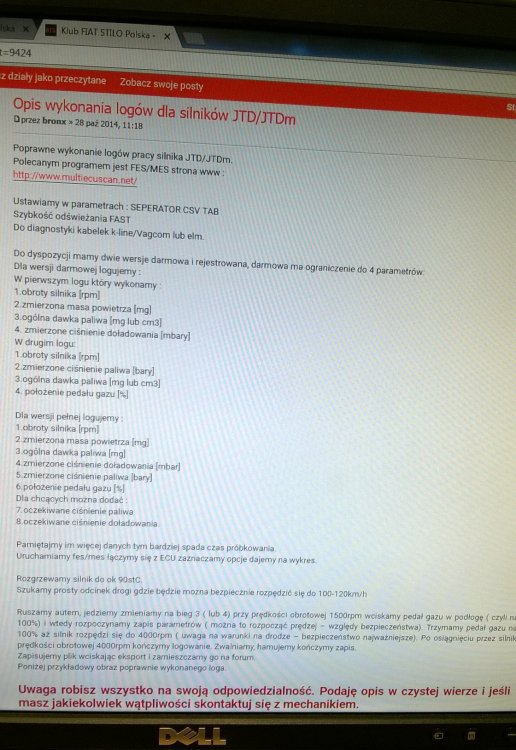

maka131 Napisano 2 Lutego 2017 Udostępnij Napisano 2 Lutego 2017 podłącz kompa i sprawdź jaka jest masa zasysanego powietrza oraz jakie jest ciśnienie doładowania. Porównaj z wartościami oczekiwanymi. U mnie jak zbierał się od 3 tys obrotów to problemem był przewód podciśnienia sterujący turbiną. Jeśli te przewody nie byli u Ciebie wczesniej wymieniane to może też któryś jest pęknięty. Odnośnik do komentarza Udostępnij na innych stronach More sharing options...
setor Napisano 2 Lutego 2017 Autor Udostępnij Napisano 2 Lutego 2017 Właśnie próbowałem edytować posta Dopiero rano przyszło olśnienie że nie podłączyłem wtyczki od cisnienia w dolocie Odnośnik do komentarza Udostępnij na innych stronach More sharing options...
setor Napisano 3 Lutego 2017 Autor Udostępnij Napisano 3 Lutego 2017 No niestety, wtyczka była podpięta, problem jest nadal nierozwiązany Przymierzam się do wymiany EGR, auto jest strasznie ciężko zapalić gdy jest zimne, szarpie się dusi odpala za którymś razem by po chwili paść Wyświetla się wtedy komunikat change oil, zanim się rozgrzeje pedał gazu można wciskać do podłogi dopiero za którymś razem zaczyna się zbierać Odnośnik do komentarza Udostępnij na innych stronach More sharing options...
maka131 Napisano 3 Lutego 2017 Udostępnij Napisano 3 Lutego 2017 a podpinałeś może pod komputer i sprawdzałeś ciśnienie doładowania, jakie jest ciśnienie zmierzone a jakie oczekiwane? Odnośnik do komentarza Udostępnij na innych stronach More sharing options...
setor Napisano 3 Lutego 2017 Autor Udostępnij Napisano 3 Lutego 2017 Nie tego nie sprawdzałem.sprawdzę to jutro Przy okazji założę nowe uszczelki od EGR A odnośnie pomiarów ciśnienia jak będą różnice to czujnik do wymiany .? Coraz bardziej utwierdzam się w przekonaniu że było coś kombinowane Problemy zaczęły się zaraz po odebraniu auta od mechanika po wymianie alternatora Już rano zanim zacząłem robić cokolwiek żona zobaczyła na śniegu ślady sadzy z wodą Pouruchomieniu od razu kontrolka check engine a po podłączeniu pod kompa błędy z EGR czujnika ciśnienia i chyba przeplywomierza Po czyszczeniu opisane wyżej problemy Odnośnik do komentarza Udostępnij na innych stronach More sharing options...
maka131 Napisano 3 Lutego 2017 Udostępnij Napisano 3 Lutego 2017 zostaw narazie czujnik. czyściłeś go więc powinien działać, jeśli kostki nie połamałeś. lepiej przejrzyj przewody podciśnienia, sterujące turbiną. jak mechanik grzebał obok silnika mógł któryś trącić, czy zdjąć z jakiegoś powodu. niestety jeśli są oryginalne to mogą być już lekko popękane i nie są szczelne. dlatego sterownie nie do końca poprawnie działa i turbina za późno pompuje powietrze. u mnie jak jeden był pęknięty to też męczyłem EGRa, czujniki, odpinałem i podpinałem kable po kolei. a auto i tak odzywało dopiero w okolicy ok 3500 obrotów. Odnośnik do komentarza Udostępnij na innych stronach More sharing options...

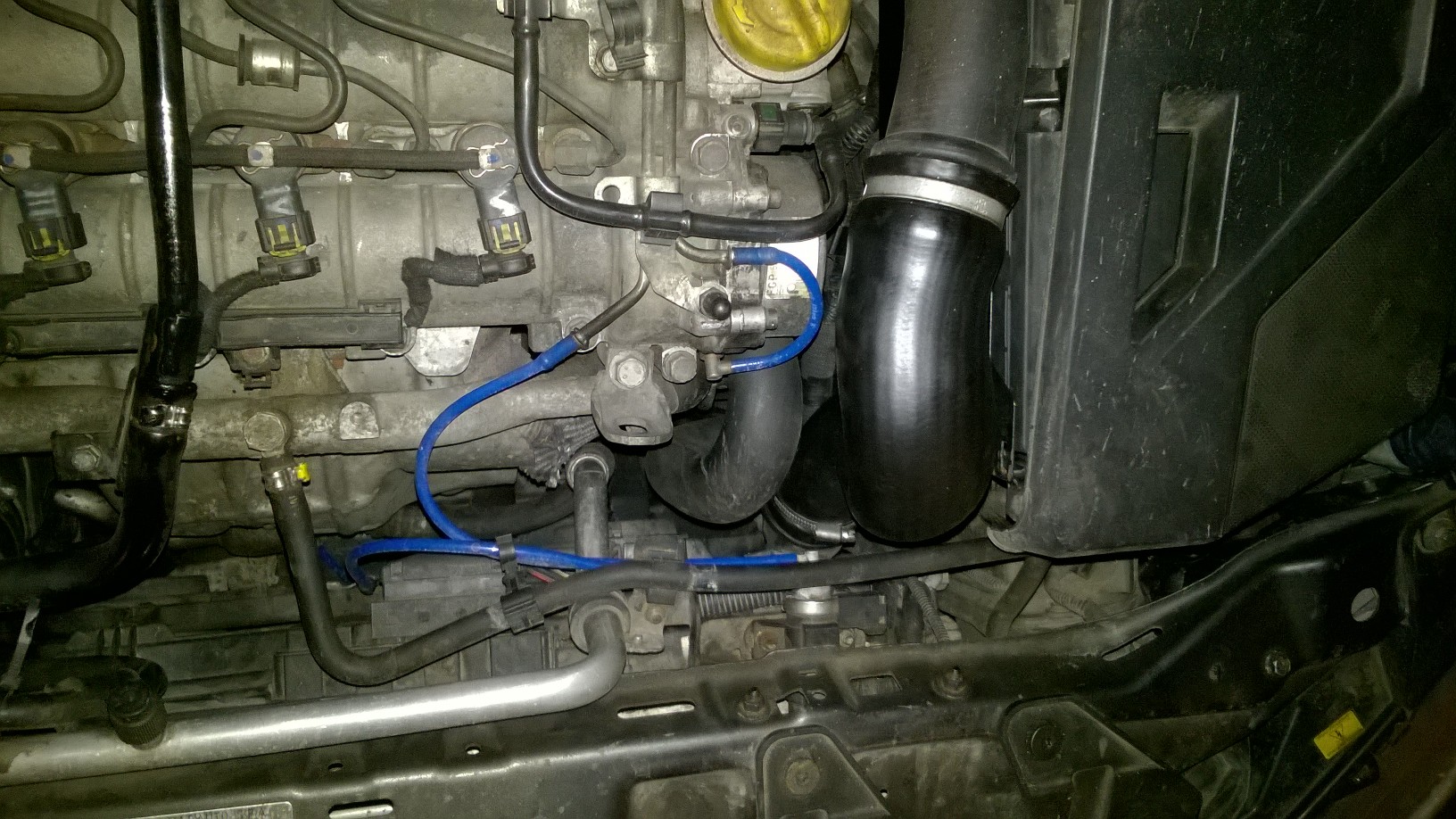

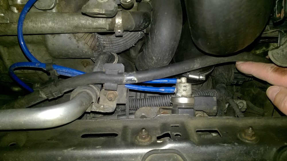

setor Napisano 6 Lutego 2017 Autor Udostępnij Napisano 6 Lutego 2017 Panowie Croma żyje, dziękuję za naprowadzenie. W akcie desperacji ponownie zaślepiłem EGR, zrobiłem to lepiej niż poprzednio, dobrze uszczelniłem Już wiedziałem że będzie lepiej bo udało się odpalić Cromę po pierwszej próbie a nie 15 jak poprzednio, przestało szarpać i gasnąc Zbiera się ładnie od dołu Dziękuję za pomoc, już zamawiam nowy EGR Odnośnik do komentarza Udostępnij na innych stronach More sharing options...
Ziolo Napisano 7 Lutego 2017 Udostępnij Napisano 7 Lutego 2017 22 godziny temu, setor napisał: Panowie Croma żyje, dziękuję za naprowadzenie. W akcie desperacji ponownie zaślepiłem EGR, zrobiłem to lepiej niż poprzednio, dobrze uszczelniłem Już wiedziałem że będzie lepiej bo udało się odpalić Cromę po pierwszej próbie a nie 15 jak poprzednio, przestało szarpać i gasnąc Zbiera się ładnie od dołu Dziękuję za pomoc, już zamawiam nowy EGR Raczej pomyślałbym o jego profesjonalnym zaślepieniu i wycięciu programowym. Tak to sytuacja za jakiś czas się powtórzy. Odnośnik do komentarza Udostępnij na innych stronach More sharing options...
setor Napisano 7 Lutego 2017 Autor Udostępnij Napisano 7 Lutego 2017 Autko użytkujemy od 4 lat, problem z EGR mam pierwszy raz Jeżeli następny problem pojawi się po tym czasie jestem w stanie to zaakceptować Zaślepić EGR potrafię sam,nie wytnę go z programu bo tego nie umiem Znowu musiałbym odstawić auto do warsztatu Odnośnik do komentarza Udostępnij na innych stronach More sharing options...

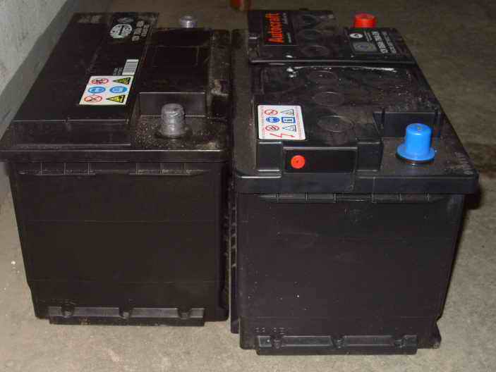

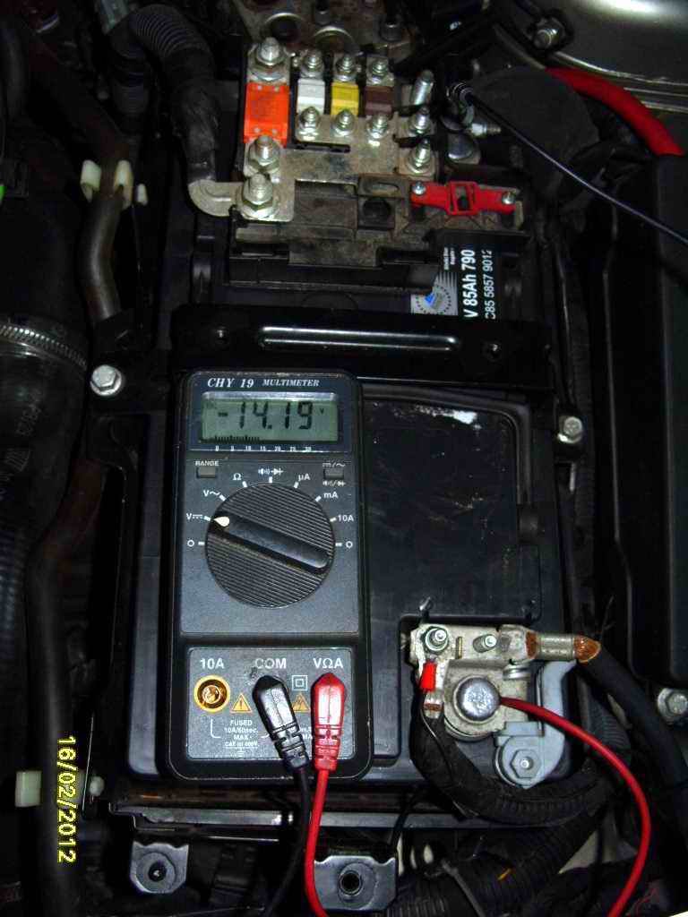

setor Napisano 17 Lutego 2017 Autor Udostępnij Napisano 17 Lutego 2017 Orientujesz się może jakiej firmy akumulatory montowano w Cromach. Dzisiaj dobrałem się wreszcie do akumulatora, nie ma na nim żadnej naklejki, firmy, pojemności Jest tylko wybita data produkcji, listopad 2006, sprawdzałem 2 razy bo nie dowierzałem Takiego dobrego akumulatora raczej już nie trafię Odnośnik do komentarza Udostępnij na innych stronach More sharing options...
cacus Napisano 22 Lutego 2017 Udostępnij Napisano 22 Lutego 2017 Dnia 17.02.2017 o 21:01, setor napisał: Orientujesz się może jakiej firmy akumulatory montowano w Cromach. Dzisiaj dobrałem się wreszcie do akumulatora, nie ma na nim żadnej naklejki, firmy, pojemności Jest tylko wybita data produkcji, listopad 2006, sprawdzałem 2 razy bo nie dowierzałem Takiego dobrego akumulatora raczej już nie trafię na 99% wrzucane były MM Odnośnik do komentarza Udostępnij na innych stronach More sharing options...
sakul Napisano 23 Lutego 2017 Udostępnij Napisano 23 Lutego 2017 20 godzin temu, cacus napisał: na 99% wrzucane były MM Potwierdzam, u mnie też od nowości siedział MM, wymieniłem jesienią, czyli 7 lat wytrzymał Odnośnik do komentarza Udostępnij na innych stronach More sharing options...
Lisek Napisano 2 Marca 2017 Udostępnij Napisano 2 Marca 2017 Dnia 17.02.2017 o 21:01, setor napisał: Orientujesz się może jakiej firmy akumulatory montowano w Cromach. Dzisiaj dobrałem się wreszcie do akumulatora, nie ma na nim żadnej naklejki, firmy, pojemności Jest tylko wybita data produkcji, listopad 2006, sprawdzałem 2 razy bo nie dowierzałem Takiego dobrego akumulatora raczej już nie trafię W zależnosci od pojemnosci i mocy silnika oraz wyposażenia były różne montowane warto dać większy 85Ah ... alternator udźwignie a i Croma będzie zadowolona Odnośnik do komentarza Udostępnij na innych stronach More sharing options...
setor Napisano 2 Marca 2017 Autor Udostępnij Napisano 2 Marca 2017 Akumulator wymieniłem, kupiłem jednak ukraińską Westa Forse 75Ah Odnośnik do komentarza Udostępnij na innych stronach More sharing options...
