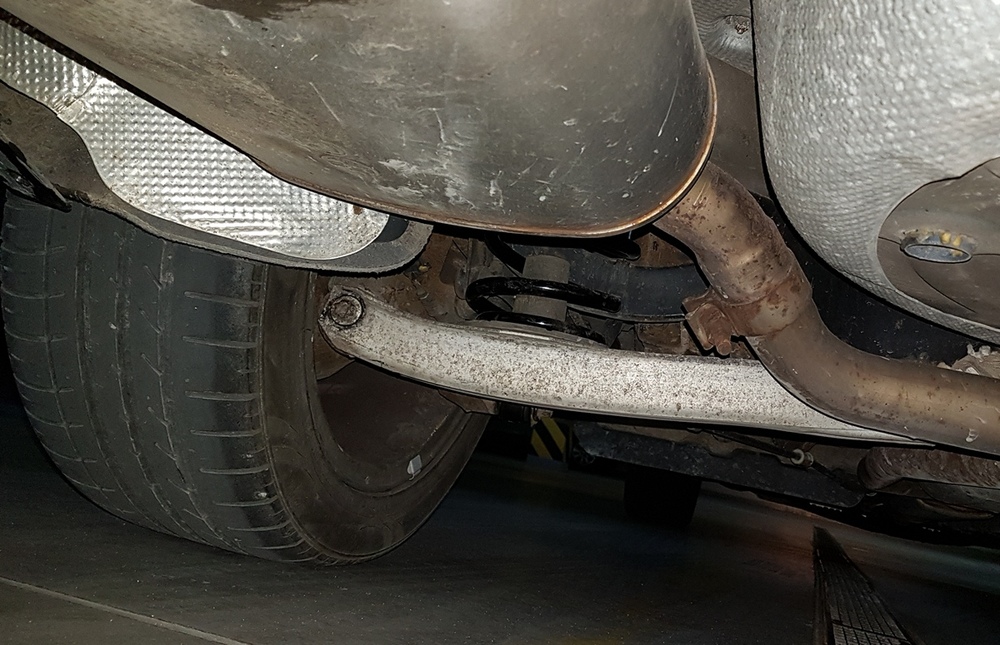

cacus Napisano 21 Maja 2017 Udostępnij Napisano 21 Maja 2017 no dopadło i moją Cromkę Tylna sprężyna pękła - przednie też już nadają się do wymiany I teraz pytanie - które najlepiej kupić na przód i tył (wiem, że oryginały byłyby najlepsze, ale ta cena ) Czy warto pchać się np w takie: http://allegro.pl/lesjofors-sprezyna-fiat-croma-1-9-d-2005-przod-i6623261889.html. Zastanawiam się nad zakupem na przód Lesjofors przeznaczonych do 2.4 - nie powinny tak siadać (czy będą jakieś negatywy takiego rozwiązania? Nie siądą za szybko? A może inne? Pozostaje jeszcze kwestia wymiany za jednym zamachem amorków. na pierwszy montaż szły wg naklejek Sachs. Chyba kupienie takich będzie OK... http://allegro.pl/amort-przod-2szt-opel-vectra-c-2002-04-sachs-odb-i6097188755.html Liczę na Wasze opinie - zapraszam do merytorycznej dyskusji Odnośnik do komentarza Udostępnij na innych stronach More sharing options...

cacus Napisano 7 Czerwca 2017 Udostępnij Napisano 7 Czerwca 2017 no i wczoraj Croma otrzymała nowe sprężyny i amortyzatory (przód/tył) firmy Sachs Jazda Cromką teraz to czysta przyjemność - nie zdawałem sobie sprawy, że będzie tak duża zmiana na plus (a stare podczas badania miały ponad 70% sprawności) ps. swoją drogą na pierwszy montaż też szły amorki firmy Sachs - wymontowane miały naklejki Fiata i "by Sachs" Odnośnik do komentarza Udostępnij na innych stronach More sharing options...
gilbert3 Napisano 22 Lipca 2017 Udostępnij Napisano 22 Lipca 2017 @cacus Jak ja wymieniłem sprężyny z przodu, to wydawało mi się, że auto jeździ gorzej - jakby mniej precyzyjnie. Ale ja wymieniłem nie dlatego, że pękły, tylko szorowałem już brzuchem o asfalt na każdym leżącym policjancie. P.S. Opony do wymiany, lewa wygląda na moooco zużytą... ? Odnośnik do komentarza Udostępnij na innych stronach More sharing options...
Lisek Napisano 23 Lipca 2017 Udostępnij Napisano 23 Lipca 2017 Dnia 2017-06-07 o 11:14, cacus napisał: no i wczoraj Croma otrzymała nowe sprężyny i amortyzatory (przód/tył) firmy Sachs Jazda Cromką teraz to czysta przyjemność - nie zdawałem sobie sprawy, że będzie tak duża zmiana na plus (a stare podczas badania miały ponad 70% sprawności) ps. swoją drogą na pierwszy montaż też szły amorki firmy Sachs - wymontowane miały naklejki Fiata i "by Sachs" No właśnie to jest główna przyczyna padających sprężyn... amorki siadają i sprężyny wykonują coraz większa pracę a że masa auta jest duża to i w końcu nie wytrzymują.... Testy sprawności amortyzatorów sa do niczego i wielu już się o tym przekonało... w tym ja Warto wymienić amortyzatory po tych 100...130 tyś km... Odnośnik do komentarza Udostępnij na innych stronach More sharing options...
