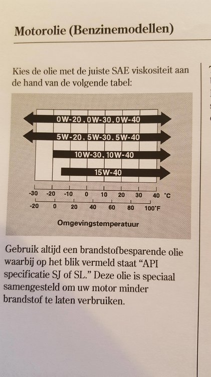

gigster Napisano 9 Grudnia 2017 Udostępnij Napisano 9 Grudnia 2017 (edytowane) Zaglądnąłem dzisiaj do mojej książki serwisowej z Hondy, jest w języku holenderskim. Takie o to informację można wyciągnąć. Wynika z tego, że olej min to 0w20, a max to 14w40. Wynika mniej więcej z tego, że: " Wybierz olej o właściwej lepkości SAE zgodnie z poniższą tabelą: Zawsze używaj oleju oszczędzającego paliwo, który wskazuje specyfikację API SJ lub SL na puszce. Olej ten jest specjalnie opracowany, aby pozwolić Twojemu silnikowi zużywać mniej paliwa" Edytowane 9 Grudnia 2017 przez gigster Cytuj Odnośnik do komentarza Udostępnij na innych stronach More sharing options...

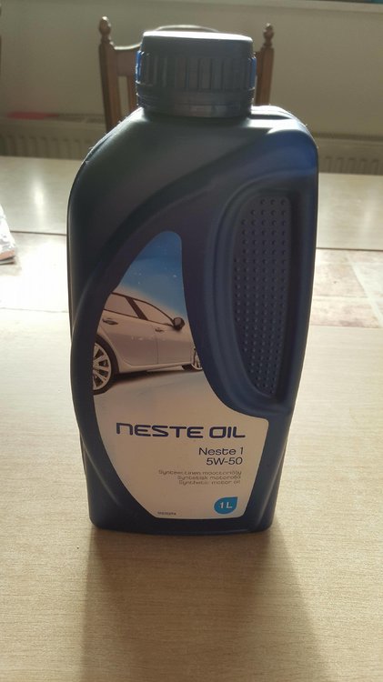

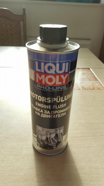

gigster Napisano 9 Grudnia 2017 Udostępnij Napisano 9 Grudnia 2017 (edytowane) Panowie to jak z tą płukanką Liqui Moly konkretnie tą mam, przepłukać przed wymianą z Motula 5w30 na (raczej padnie decyzja na ten) NESTE OIL 0w40 CITY PRO? Druga sprawa posiadam na stanie 5w50 NESTE OIL 3x1l ze strony zmieńolej.pl nie potrzebny komuś sprzedam taniej bo szkoda, żeby leżał w garażu. Nowy oryginalnie zapakowany ( sorry za off top) Jeszcze podesłał mi forumowicz z grupy Hondy zdjęcie z pl książki serwisowej: i takie oto dane Edytowane 9 Grudnia 2017 przez gigster Cytuj Odnośnik do komentarza Udostępnij na innych stronach More sharing options...
analyzer64 Napisano 9 Grudnia 2017 Udostępnij Napisano 9 Grudnia 2017 No i Neste, Ravenol spełnia A3/B4. Specol to jest A5/B5 więc olej bardziej energooszczędny. Lałbym Neste albo Ravenola i zakończył temat Jest tego tyle, że nie ma sensu szukać kosmicznych technologii. Koledzy podali sprawdzone produkty. Płukankę masz dobrą, potrzymaj to jakieś 30min w silniku i zlej, niech ścieknie na spokojnie przez godzinę, czy dwie. Co do filtra to ja brałem zwykle oem japoński (ten z kodem RTA w numerze), teraz przerzuciłem się na Hamp - ale uważam, że to to samo - też było RTA w kodzie i pochodzi z tej samej fabryki (Toyo Roki). 1 Cytuj Odnośnik do komentarza Udostępnij na innych stronach More sharing options...
gigster Napisano 9 Grudnia 2017 Udostępnij Napisano 9 Grudnia 2017 4 minuty temu, analyzer64 napisał: No i Neste, Ravenol spełnia A3/B4. Specol to jest A5/B5 więc olej bardziej energooszczędny. Lałbym Neste albo Ravenola i zakończył temat Jest tego tyle, że nie ma sensu szukać kosmicznych technologii. Koledzy podali sprawdzone produkty. Płukankę masz dobrą, potrzymaj to jakieś 30min w silniku i zlej, niech ścieknie na spokojnie przez godzinę, czy dwie. Co do filtra to ja brałem zwykle oem japoński (ten z kodem RTA w numerze), teraz przerzuciłem się na Hamp - ale uważam, że to to samo - też było RTA w kodzie i pochodzi z tej samej fabryki (Toyo Roki). Tak więc biore 0W-40 NESTE CITY PRO i koniec. Płukanka na zagrzany silnik (olej) na wolnych obrotach potrzymać. Znalazłem filtr http://zmienolej.pl/pl/filtr-oleju/3215-filtr-oleju-amsoil-ea15k13 ?? Ponocz Mann się zepsuł bo zmienili fabryke na daleki wschód. A ten z amsoil 2x razy droższy od Manna. Dzięki za porady dla wszystkich :)! Cytuj Odnośnik do komentarza Udostępnij na innych stronach More sharing options...
