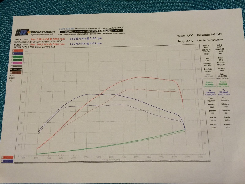

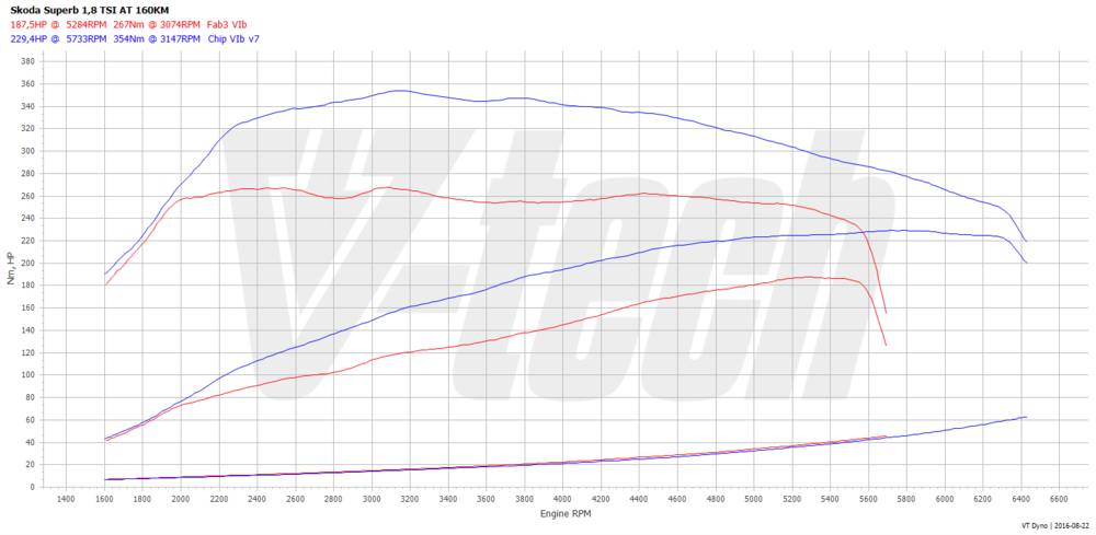

Piotrus Napisano 11 Października 2017 Udostępnij Napisano 11 Października 2017 8 minut temu, kaczorek79 napisał: Przy sprawnym aucie miałbyś nieco inne odczucia w porównaniu do Superba 1.8 tsi http://www.zeperfs.com/duel93-2680.htm Wykres prawie zdrowego 330i masz poniżej, zobacz, gdzie zaczyna się moment obrotowy i gdzie się kończy. Masz taką elastyczność w silniku z turbo? Zawsze zastanawiam się skąd są brane dane do zeperfs? Ogólnie taka e46 zjada Skodę na śniadanie ale pewnie trzeba by się złapać na autostradzie, bo tak z rolki to nie będzie aż takiej dużej przewagi Niezamulone 1.8TSI takie jak ma nasz AK'owy kolega legitymuje się mocą w granicach 185 kucy i płaskim momentem, sam zobacz jak jest elastyczny : Odnośnik do komentarza Udostępnij na innych stronach More sharing options...
kaczorek79 Napisano 11 Października 2017 Udostępnij Napisano 11 Października 2017 9 minut temu, Piotrus napisał: Zawsze zastanawiam się skąd są brane dane do zeperfs? Ogólnie taka e46 zjada Skodę na śniadanie ale pewnie trzeba by się złapać na autostradzie, bo tak z rolki to nie będzie aż takiej dużej przewagi Niezamulone 1.8TSI takie jak ma nasz AK'owy kolega legitymuje się mocą w granicach 185 kucy i płaskim momentem, sam zobacz jak jest elastyczny : Na wykresie 1.8 tsi 90% momentu jest od 1900 do 5400 rpm, na wykresie 330i 90% momentu jest od 1400 do 6400 rpm. Który jest bardziej elastyczny? Pominę fakt, że w tsi jest niższy moment obrotowy w każdym zakresie obrotowym, to tak w temacie elastyczności. Odnośnik do komentarza Udostępnij na innych stronach More sharing options...

Piotrus Napisano 11 Października 2017 Udostępnij Napisano 11 Października 2017 1 godzinę temu, kaczorek79 napisał: Na wykresie 1.8 tsi 90% momentu jest od 1900 do 5400 rpm, na wykresie 330i 90% momentu jest od 1400 do 6400 rpm. Który jest bardziej elastyczny? Pominę fakt, że w tsi jest niższy moment obrotowy w każdym zakresie obrotowym, to tak w temacie elastyczności. Ile Nm wynosi ta różnica, 10? Przy 250-260Nm to jest mniej niż 10%. To że BMW ma moment 0d 1400 a TSI od 1900 nie ma dużego znaczenia bo skrzynia i tak trzyma wyższe obroty podczas normalnej jazdy, to że ma wyższy moment w górnym zakresie to przecież normalne skoro ma więcej koni. IMo to nie są kolosalne różnice żeby mówić o tym że ten silnik jest dużo bardziej elastyczny, BMW jest z tego co widzę lżejsze ale za to DSG powinno być szybsze na zmianach biegów więc w zależności jak będzie wyglądał test wyniki nie muszą się dużo się różnić na korzyść tego konkretnego BMW z którego jest wykres.. EDIT: Znalazłem swój wykres, u mnie w serii wyszło więcej Nm niż na tym z VTECH Odnośnik do komentarza Udostępnij na innych stronach More sharing options...
