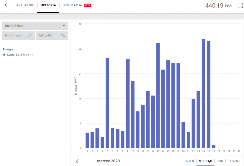

Posted (edited)
Godzinę temu, sherif napisał:
Przez 2 dni 330kWh 8] ?
czemu przez 2 dni, napisałem że jeszcze dwa dni słoneczne i będę miał 100% pokrycia w marcu (bez uwzględniania 20% potracenia przez ZE)
i właściwie się sprawdziło, dziś pęknie 400kWh
Cytuj
U mnie bilans -500kWh :(, słaba ta zima była.
mam od końca lutego instalację
miesięcznie potrzebuje ok 360kWh, licząc że tylko 5% zużyje bezpośrednio to trzeba 415kWh napędzić
w marcu na pewno przekroczę 400kWh a może pod 500kWh będzie, bo wczoraj było już pod 400 a dziś kolejny dzień słońce :)
przy pełnym słońcu jest 27-32kWh/dobę - instalacja 5.2kWp
Edited by Koonrad

Posted (edited)
Dnia 24.03.2020 o 13:09, sherif napisał:
U mnie teraz też 20kWh bez problemu robię. Zazwyczaj bilansuje się ok czerwca.
jak jest dobry dzień to ponad 30kWh wyrobi :)
i marzec z nadprodukcją, do teraz 440kWh
coś czuję że może być nadprodukcja w skali roku i trzeba będzie sąsiadom w wiaderkach nosić ;)
ale to dopiero jak przyjdzie z ZE rozliczenie, bo dane z falownika mogą się różnić z tym co zegar wyliczy
Edited by Koonrad

Marzec i październik to miesiące z najlepszymi uzyskami :ok:. Z mojego 4.5kW wyciskam pod 30kWh.
Jeżeli będziesz miał nadprodukcję a masz grzanie wody inne niż na prąd to czas pomyślęć o grzałce :)
Z ilu letniego doświadczenia to piszesz?
Z marcem to można się zgodzić ale październik wydaje się wątpliwy choć akurat w ostatnich 2 latach był wyjątkowo słoneczny, tylko czy tak będzie zawsze?:)
Share this post
Link to post
Share on other sites
Takie info dostałem od firmy PV, tak też piszą w art i też potwierdza się to w praktyce. Marzec/ październik (czy też wrzesień) - słońce ma optymalny kąt + nie jest tak gorąco jak latem, co pozytywnie wpływa na efektywność paneli. Latem (na poczatku) mimo dłuższego dnia nie miałem takich uzysków.
Nie potwierdzam, na dziś mogę powiedzieć że kwiecień jest dużo lepszy (pewnie zależy od pogody)
i to zarówno w skali miesiąca jak i dnia
Max dziennie w marcu 34, w kwietniu po 37kWh
Za marzec 590kWh, za kwiecień do 900kWh może dobić
