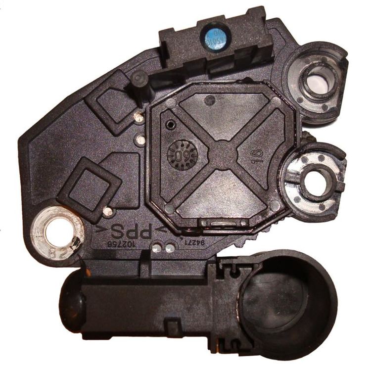

gobi Napisano 24 Listopada 2018 Udostępnij Napisano 24 Listopada 2018 Witajcie Pacjent: Peugeot 308 cc z silnikiem 1.6VTI 120KM 5FS/EP6C Objawy: napięcie ładowania waha się w cyklach po kilka sekund od 12,4V do 14,5V ale tylko pod obciążeniem światła itd. Najlepiej widać jadąc po ciemku raz światła przygasają raz świecą jaśniej właściwie na każdym zakresie obrotów. Na wolnych obrotach czuć na silniku ten skok bo się nawet wskazówka obrotomierza lekko podniesie. Jak się światła wyłączy nie ma skakania obrotów i napięcia pomimo włączonych innych odbiorników prądu radio, klima itd Diagnoza: Alternator i pytanie cały ? czy regulator napięcia ? Jeśli alternator to jaki ? bo w specyfikacji mam mieć 70A klasa B+ w tej samej specyfikacji miałem mieć akumulator 60Ah a siedział 55Ah(może poprzedni właściciel auta taki sobie wstawił) Pytanie następne: ogrzewanie foteli raz działa a innym razem nie czy możliwe jest że komputer sterujący odcina możliwość włączenia ogrzewana jeśli akumulator jest niewystarczająco doładowywany ? Dziękuję za uwagę Odnośnik do komentarza Udostępnij na innych stronach More sharing options...

gobi Napisano 28 Listopada 2018 Autor Udostępnij Napisano 28 Listopada 2018 Dnia 24.11.2018 o 14:52, gobi napisał: Dziękuję za uwagę Czy regulator napięcia uleczy ten generator prądu ? Odnośnik do komentarza Udostępnij na innych stronach More sharing options...
volf6 Napisano 28 Listopada 2018 Udostępnij Napisano 28 Listopada 2018 1 godzinę temu, gobi napisał: Czy regulator napięcia uleczy ten generator prądu ? O ile to ''zwykły regulator'' a nie jakiś super hiper sterowany z ECU, bo wtedy krąg podejrzanych się powiększa... Odnośnik do komentarza Udostępnij na innych stronach More sharing options...
gobi Napisano 28 Listopada 2018 Autor Udostępnij Napisano 28 Listopada 2018 2 godziny temu, volf6 napisał: O ile to ''zwykły regulator'' a nie jakiś super hiper sterowany z ECU, bo wtedy krąg podejrzanych się powiększa... No i właśnie staram się dowiedzieć co to za alternator konkretnie jest żeby w nim wymienić ewentualnie regulator . Odnośnik do komentarza Udostępnij na innych stronach More sharing options...
