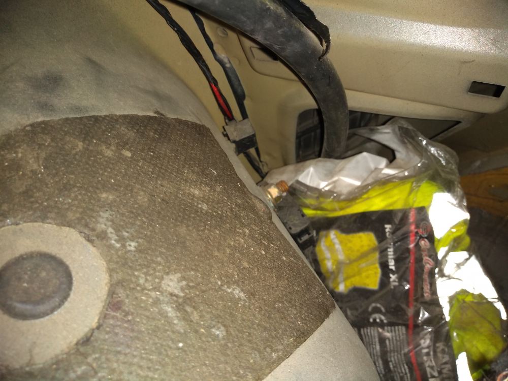

HARDTECHNO Napisano 5 Stycznia 2020 Udostępnij Napisano 5 Stycznia 2020 @Luteczek masę masz zapewne przykręcona w okolicach nadkola.musisz odchylić tapicerkę czyli przy uszczelce chwycić za nią i zaglądnąć czy akurat nie masz tam gdzieś gwinty z nakrętka co połączone są przewody masowe... Foto że stilo żebyś wiedzieli o co kaman Cytuj Odnośnik do komentarza Udostępnij na innych stronach More sharing options...
Luteczek Napisano 5 Stycznia 2020 Autor Udostępnij Napisano 5 Stycznia 2020 1 minutę temu, HARDTECHNO napisał: @Luteczek masę masz zapewne przykręcona w okolicach nadkola.musisz odchylić tapicerkę czyli przy uszczelce chwycić za nią i zaglądnąć czy akurat nie masz tam gdzieś gwinty z nakrętka co połączone są przewody masowe... Foto że stilo żebyś wiedzieli o co kaman Czyli mam zdjąć dywanik wewnątrz bagażnika nakrywający nadkole - po prawej stronie? Cytuj Odnośnik do komentarza Udostępnij na innych stronach More sharing options...
HARDTECHNO Napisano 5 Stycznia 2020 Udostępnij Napisano 5 Stycznia 2020 @Luteczek dokładnie. Trzeba odchylić tapicerkę żeby zobaczyć gdzie masz masę. Ale powinna być w okolicach mojego miejsca. Jeżeli ktoś inny z użytkowników bravo II wie. Napewno cię nakieruje. Ja tylko pokazałem swoje miejsce w stilo Cytuj Odnośnik do komentarza Udostępnij na innych stronach More sharing options...

Luteczek Napisano 5 Stycznia 2020 Autor Udostępnij Napisano 5 Stycznia 2020 I jeszcze jedno pytanie - czy dla lewej i prawej lampy są osobno czy tylko to jedn miejsce wspólne dla obu stron? Tu na zdjęciu wygl ada, ze to po lewej stronie.. Cytuj Odnośnik do komentarza Udostępnij na innych stronach More sharing options...

Luteczek Napisano 5 Stycznia 2020 Autor Udostępnij Napisano 5 Stycznia 2020 17 minut temu, HARDTECHNO napisał: @Luteczek dokładnie. Trzeba odchylić tapicerkę żeby zobaczyć gdzie masz masę. Ale powinna być w okolicach mojego miejsca. Jeżeli ktoś inny z użytkowników bravo II wie. Napewno cię nakieruje. Ja tylko pokazałem swoje miejsce w stilo Byłem przed chwilą w garażu ale kompletnie nie mam pojęcia jak sie do tego tego miejsca dobrać Cytuj Odnośnik do komentarza Udostępnij na innych stronach More sharing options...
HARDTECHNO Napisano 5 Stycznia 2020 Udostępnij Napisano 5 Stycznia 2020 @Luteczek tapicerki poszycia nie umiesz wyciągnąć spod uszczelki? Cytuj Odnośnik do komentarza Udostępnij na innych stronach More sharing options...

HARDTECHNO Napisano 5 Stycznia 2020 Udostępnij Napisano 5 Stycznia 2020 @Luteczek strona prawa. Z lewej zrobię za chwilę fote Cytuj Odnośnik do komentarza Udostępnij na innych stronach More sharing options...
HARDTECHNO Napisano 5 Stycznia 2020 Udostępnij Napisano 5 Stycznia 2020 Niestety foty nie strzelę.(subwoofer oryginalny) Ale obstawiam że z lewej też w tym samym.misjcu jest masa. Foto robiłem wcześniej na prawym.nadkolu. Cytuj Odnośnik do komentarza Udostępnij na innych stronach More sharing options...
