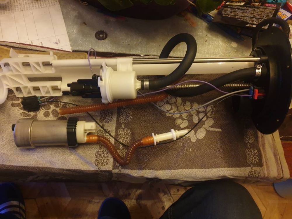

Chooper Napisano 25 Marca 2020 Udostępnij Napisano 25 Marca 2020 Temat z dziedziny motocykli ale tutaj może pojawią się bardziej uniwersalne rozwiązania. Mam na stole wyjęty ze zbiornika zespół podawania paliwa. Postanowiłem przeprowadzić inspekcję bo już w ub. Sezonie wskaźnik poziomu paliwa żył trochę własnym życiem. Potrafił zaciąć się gdzie mogłem przejechać 3/4 normalnego zasięgu w pozycji Full, po czym leciał w dół jak opętany. Podobnie bywało poniżej 1/3 zbiornika gdy zacinał się i odblokowywał wg uznania. Mamy tu element mechaniczny, który przesuwa się po rurze z tworzywa oraz dwóch prętach na których są dwie sprężyny dociskające pływak do dołu. Pomyślalem aby może spryskać to jakimś smarem w sprayu aby ułatwić nieco poruszanie się. Jaki siuwaks nada się w takie środowisko, jeżeli to co jest na foto normalnie zatopione jest w benzynie Pb95. ? Wysłane z mojego SM-G965F przy użyciu Tapatalka Cytuj Odnośnik do komentarza Udostępnij na innych stronach More sharing options...

Chooper Napisano 25 Marca 2020 Autor Udostępnij Napisano 25 Marca 2020 Godzinę temu, Azbest napisał: żaden ... wszystko wymyje benzyna. a coś takiego? https://archiwum.allegro.pl/oferta/suchy-smar-z-ptfe-spray-teflon-do-prowadnic-wurth-i6970508163.html http://motokosmetyka.pl/oleje_smary_i_plyny/smary/k2_suchy_smar_z_teflonem_ptfe_400_ml_w_sprayu.html w obu coś piszą o odporności na działanie benzyny Cytuj Odnośnik do komentarza Udostępnij na innych stronach More sharing options...
volf6 Napisano 25 Marca 2020 Udostępnij Napisano 25 Marca 2020 (edytowane) Tylko tam za bardzo nie ma co smarować, ja bym to raczej wyczyścił czy wypolerował... Chyba, ze jest już zużyte i są za duże luzy i występują zacięcia z powodu przekoszenia-ale i tu smarowanie chyba nic nie da (na dłuższą metę). Edytowane 25 Marca 2020 przez volf6 Cytuj Odnośnik do komentarza Udostępnij na innych stronach More sharing options...
gondoljerzy Napisano 25 Marca 2020 Udostępnij Napisano 25 Marca 2020 Czy przypadkiem widoczne na zdjęciu wężyki nie nie mają możliwości blokowania ruchu pływaka (suwaka)? Cytuj Odnośnik do komentarza Udostępnij na innych stronach More sharing options...
Azbest Napisano 25 Marca 2020 Udostępnij Napisano 25 Marca 2020 36 minut temu, Chooper napisał: a coś takiego? https://archiwum.allegro.pl/oferta/suchy-smar-z-ptfe-spray-teflon-do-prowadnic-wurth-i6970508163.html http://motokosmetyka.pl/oleje_smary_i_plyny/smary/k2_suchy_smar_z_teflonem_ptfe_400_ml_w_sprayu.html w obu coś piszą o odporności na działanie benzyny Takie coś to ci jedynie zabrudzi układ paliwowy ... i to bardzo. Suchy smar to wręcz odpada w postaci takich płatków ... jest to takie napylenie środka na dany element. Fajne bo je czepia się do tego np. brud czy smary, ale to napylenie odpada po jakimś czasie i będzie ci to pływało w zbiorniku jako ciało stałe. Jak już MUSISZ to ja bym to przesmarował czymś w rodzaju Militec-1 + co jakiś czas dolewka do paliwa ... może będzie jakaś różnica. Doczytaj czy można to dolewać do paliwa. Cytuj Odnośnik do komentarza Udostępnij na innych stronach More sharing options...
