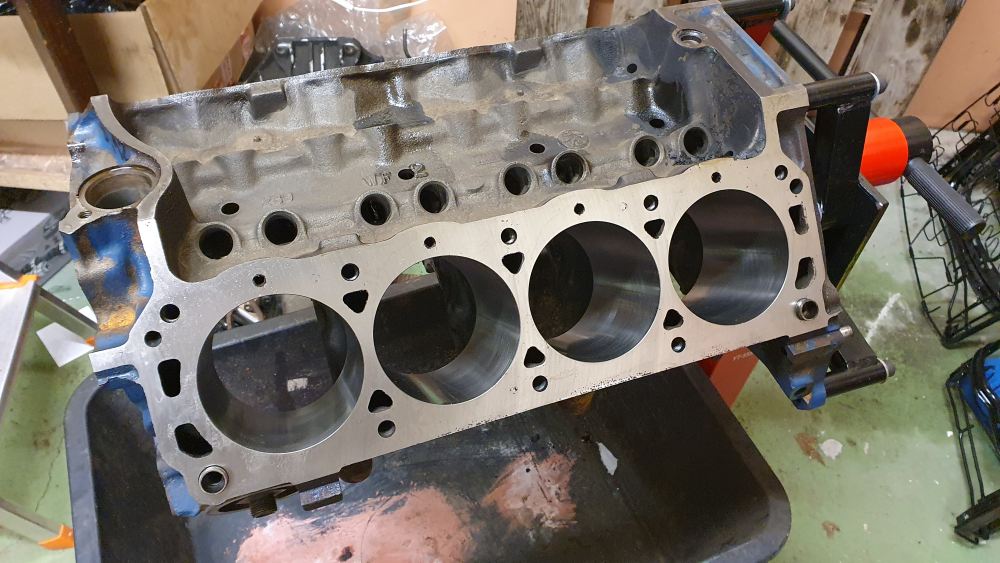

goofer007 Napisano 27 Marca 2020 Udostępnij Napisano 27 Marca 2020 Ja w miarę możliwości otwieram kanały olejowe i do ich czyszczenia używam szczotki do kotew chemicznych z casto za parę zł (nylonowej) na wkrętarkę, potem nowe broki i mam pewność że jest ok. Do tego płyn do mycia silnika np. K2 Akra - tak długo jak będziesz miał nią spryskane powierzchnie nic nie zardzewieje, inhibitory korozji robią swoje. Gładzie po honowaniu obowiązkowo szczotka i kilkukrotne mycie właśnie podobnym środkiem. Benzyna ekstrakcyjna, nitro itp. się nie sprawdzają. Do kanałów wodnych możesz użyć np. metalowych wyciorów/szczotek tak żeby oczyścić luźną rdzę to zdecydowanie wystarcza żeby płyn w układzie potem był czysty, w żadne kwasy bym się nie bawił. Jeszcze przed myciem możesz oczyścić gwintownikiem otwory śrub głowic. Na koniec myjka wysokociśnieniowa i od razu WD-40 + bardzo dokładne osuszanie sprężonym powietrzem. Dla mnie działa, jak widać na fotkach da się wszystko doczyścić i nic nie zardzewieje, chociaż nie trwa to pół godziny. 5 Cytuj Odnośnik do komentarza Udostępnij na innych stronach More sharing options...
sherif Napisano 27 Marca 2020 Autor Udostępnij Napisano 27 Marca 2020 2 godziny temu, goofer007 napisał: a w miarę możliwości otwieram kanały olejowe i do ich czyszczenia używam szczotki do kotew chemicznych z casto za parę zł (nylonowej) na wkrętarkę, potem nowe broki i mam pewność że jest ok. Do tego płyn do mycia silnika np. K2 Akra - tak długo jak będziesz miał nią spryskane powierzchnie nic nie zardzewieje, inhibitory korozji robią swoje. Gładzie po honowaniu obowiązkowo szczotka i kilkukrotne mycie właśnie podobnym środkiem. Benzyna ekstrakcyjna, nitro itp. się nie sprawdzają. Do kanałów wodnych możesz użyć np. metalowych wyciorów/szczotek tak żeby oczyścić luźną rdzę to zdecydowanie wystarcza żeby płyn w układzie potem był czysty, w żadne kwasy bym się nie bawił. Jeszcze przed myciem możesz oczyścić gwintownikiem otwory śrub głowic. Na koniec myjka wysokociśnieniowa i od razu WD-40 + bardzo dokładne osuszanie sprężonym powietrzem. Dla mnie działa, jak widać na fotkach da się wszystko doczyścić i nic nie zardzewieje, chociaż nie trwa to pół godziny. Niestety nie mam dostępu do takich szczotek. Komory wodne już mniej więcej wyczyściłem. Kanały olejowe są grube 7-10mm, ja wkładam pilniczek to niemal czysty wyjmuję. JEst jedynie trochę osadu. Zastanawiam się, czy pchać się tam z wodą. Benzyną czyściłem pozostałe graty i jakoś szło, fakt że pomagałem sobie szczotką drucianą i szpachelką. Cytuj Odnośnik do komentarza Udostępnij na innych stronach More sharing options...

sherif Napisano 27 Marca 2020 Autor Udostępnij Napisano 27 Marca 2020 3 godziny temu, jqr napisał: jakiś mały zestaw do czyszczenia broni - najpierw przedmuchać kanały myjką parową z najmniejszą końcówką, potem Bronox Broń plus - zalać, potem wycior w ruch może masz jakiegoś znajomego myśliwego, który ma zapasy tego typu środków Do broni to mam wycior z uchwytem na szmatkę Sprawa ogarnięta. Najwięcej problemu było z nagarem w zakamarkach komory korbowej. Nie jest może idealnie ale nagar zbierał się tam przez ponad 50 lat Okazało się, że mam akurat K2 Akin i rzeczywiście szczotka + płyn zrobiła swoje. Potem pistolet do malowania z max strumieniem + woda (robiłem to w garażu). Zostały jeszcze głowice oraz wyczyszczenie bloku pod malowanie na zewn. Cytuj Odnośnik do komentarza Udostępnij na innych stronach More sharing options...

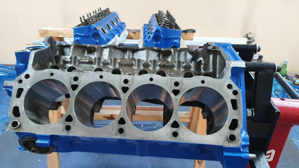

sherif Napisano 29 Marca 2020 Autor Udostępnij Napisano 29 Marca 2020 Efekt końcowy, pozostało jeszcze finalnie wyczyścić po malowaniu i można składać: 5 Cytuj Odnośnik do komentarza Udostępnij na innych stronach More sharing options...
