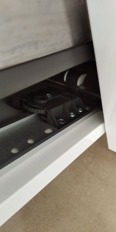

mPh Napisano 31 Sierpnia 2020 Udostępnij Napisano 31 Sierpnia 2020 (edytowane) @Lupus z tego co kojarzę to te zawiasy już zostały wycofane z oferty bo mają wadę fabryczną otóż zawiaska dolna regulowana jest dolnym pokrętłem - zawiaska siedzi w środku pokrętła w uchwycie i pod wpływem ciężaru drzwiczek ten uchwyt jest wypychany na zewnątrz pokrętła i zawiaska opada w dół - u mnie pojawiło się po roku, wtedy gdzieś wyczytałem że to wycofali - naprawiłem to ustawiając na stałe zawiaskę i przykręcając ją wkrętem do szafki jeśli uda Ci się je kupić to od razu wal wkrętem i będzie cacy nie potrzebnie to wycofywali bo moje udoskonalenie spełnia swoją rolę świetnie Edytowane 31 Sierpnia 2020 przez mPh Cytuj Odnośnik do komentarza Udostępnij na innych stronach More sharing options...
