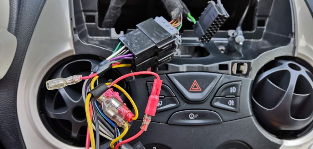

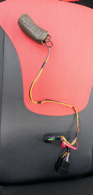

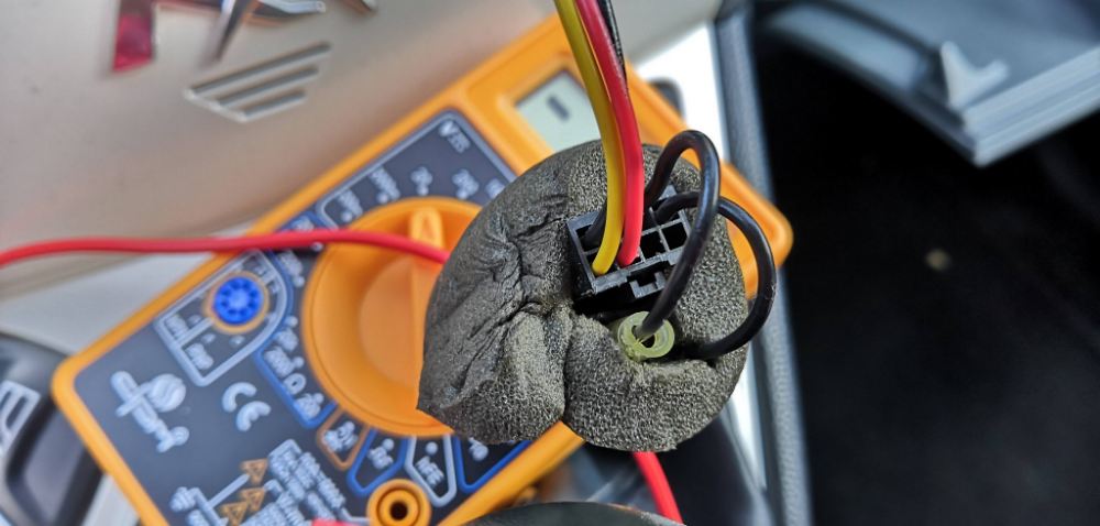

Randar Napisano 20 Września 2020 Autor Udostępnij Napisano 20 Września 2020 Potrzebna pomoc bo kabelkologii nie ogarniam. Wyciągnąłem radio i sprawa wygląda tak. Z instalacji samochodu wychodzą 3 kostki + antena. Kostka 1 - niepodłączona nigdzie bo jak przypuszczam to jest ta która powoduje, że na wyświetlaczu między zegarami wyświetla ją się informacje z radia oryginalnego. Kostka 2 - podłączona przez przejściówkę do radia Sony = głośniki Kostka 3 - podłączona przez przejściówkę do radia Sony - zasilanie Ta kostka z zasilaniem to dla mnie czarna magia :(, jest do niej podłączone jeszcze jakieś ustroistwo (to owinięte gąbką) i kompletnie nie wiem do czego to jest. Jakiś konektor czerwony nie jest spięty, chyba od innego wariantu podpięcia zasilania. Teraz to w ogóle jest tak, że radio da się włączyć i gra tylko przy pracującym silniku. W żadnej innej pozycji kluczyka w stacyjce nie gra. A chciał bym, że by grało po włączeniu klucza do stacyjki i przekręcenia w pierwszą pozycję. Wyłączenie działa tak, że po wyłączeniu silnika i wyciągnięciu kluczka gaśnie wyłącza się po kilku sekundach grania. Bardzo mnie dziwi ta dziwna kostka ISO do radia. Google pokazuje zwykłe proste przejściówki bez tego dziwnego czegoś. Czy ktoś wie co to jest i do czego i czy musi być ? Jestem w stanie zaryzykować zakup kostki iso za 18 pln z tej przykładowej aukcji bo może to dziwne coś powoduje że radio przestaje chwilowo działać ? Ktoś coś ? Cytuj Odnośnik do komentarza Udostępnij na innych stronach More sharing options...
rwIcIk Napisano 20 Września 2020 Udostępnij Napisano 20 Września 2020 Może to jakiś filtr p.zakłóceniowy? Cytuj Odnośnik do komentarza Udostępnij na innych stronach More sharing options...
Randar Napisano 20 Września 2020 Autor Udostępnij Napisano 20 Września 2020 2 minuty temu, rwIcIk napisał: Może to jakiś filtr p.zakłóceniowy? to ja się pytam :), w życiu miałem epizod z kilkoma niefabrycznymi radioodbiornikami i żaden nie miał takiego czegoś. Zawsze prosta przejściówka z instalacji samochodu na radio. Cytuj Odnośnik do komentarza Udostępnij na innych stronach More sharing options...

HARDTECHNO Napisano 22 Września 2020 Udostępnij Napisano 22 Września 2020 Możliwe że będzie to filtr przeciwzakłóceniowy do radia FM . Oryginalna wiązka.bedzie.miala kostkę na głośniki.i kostkę z zasilaniem. Ty musisz mieć stałe zasilanie do radia i tzw wzbudzenie radia czyli + po stacyjce. Nie rozumie dlaczego nie moZezz dość do zasilania z miernikiem w ręku? Cytuj Odnośnik do komentarza Udostępnij na innych stronach More sharing options...
Randar Napisano 22 Września 2020 Autor Udostępnij Napisano 22 Września 2020 (edytowane) 42 minuty temu, HARDTECHNO napisał: Możliwe że będzie to filtr przeciwzakłóceniowy do radia FM . Oryginalna wiązka.bedzie.miala kostkę na głośniki.i kostkę z zasilaniem. Ty musisz mieć stałe zasilanie do radia i tzw wzbudzenie radia czyli + po stacyjce. Nie rozumie dlaczego nie moZezz dość do zasilania z miernikiem w ręku? Nie wiem co to jest ale jest zasilane. Znalazłem w kostce + stały i + po zapłonie. Kupiłem normalną kostkę ISO do radia Sony i po zamianie z tej co jest w samochodzie radio nie działa. Ta co jest teraz mówiąc po krótce puszcza prąd przez to coś i wraca do radia. Dlaczego na zwykłej radio nie działa ? Nie mam pojęcia., pierwszy raz na oczy widzę takie coś. To jest wiązka kabli mająca dokładnie takie same złącza jak kostka ISO - z jednej strony wpięta do radia a z drugiej do instalacji samochodu. ten odcinek na dole to własnie kostki ISO i do radia. Ten dziwoląg na drucie ma 3 przewody - żółty, czerwony i czarny. dokładnie te same co wychodzą z kostki zasilającej z samochodu. Edytowane 22 Września 2020 przez Randar Cytuj Odnośnik do komentarza Udostępnij na innych stronach More sharing options...
