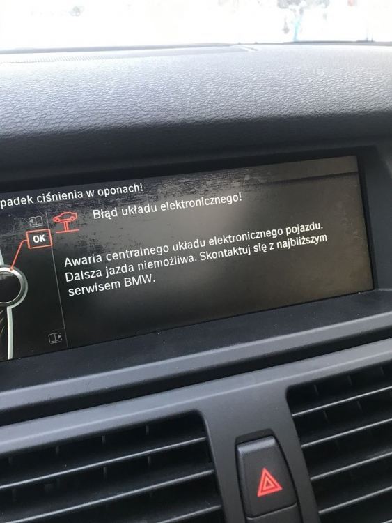

Mam takie autko i są problemy z elektroniką, o takie na przykład komunikaty:
Czasami konczy się to zawieszeniem zegarów i brakiem możliwości wyłączenia silnika:
Po zawieszeniu, żeby wylaczyć silnik nalezy wyciągnać wtyczke od pompy paiiwa a nastepnie żeby zresetować elektronike, trzeba wypiąć akumulator.
Ktoś ma może jakiś pomysł co może być z pacjentem ?
Przyczym, po wykasowaniu błędów auto potrafi jakiś czas jeździć poprawnie.

Zacząłbym od sprawdzenia poprawności ładowania alternatora i testu pojemności akumulatora. Warto jest też sprawdzić, czy przypisany w ECU akumulator jest zgodny z tym fizycznie zamontowanym w aucie.
Dziwi brak możliwości zgaszenia auta, ale diagnostykę proponuje sprawdzić od podstaw jw.
Podłączenie pod dedykowany do BMW komputer diagnostyczny, również się przyda.

Akumulator jest właśnie nowy i ponoć poprawnie przypisany.

A jak ładowanie ? Klema IBS sprawna ? Poszukaj kogoś z ISTĄ ( program diag. BMW ), powinno to naprowadzić, w którym miejscu mniej więcej siedzi psikus.

ja bym obstawiał coś z przekaźnikami, ale tak jak radzą zacznij od diagnostyki kompem
