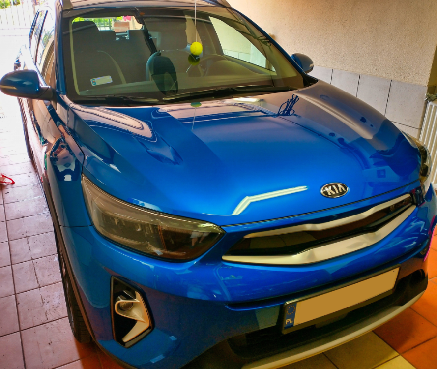

Nałożyłem wosk Collinite 476s. W czasie nakładania zauważyłem dwie niedoskonałości, poprawię następnym razem.
Czy mikrofibry użyte do Izopropylu i wosku oraz aplikator można umyć, czy to jednorazówki? Jeśli tak, to po prostu ciepła woda?
edit, wyszło tak, jestem zadowolony:
Edited by fosfor
O, widzę, że masz Stonica poliftowego. DCT czy manual?
Możesz napisać coś o aucie? Ledy dają radę?
Manual, niestety, na DCT zabrakło budżetu.
Wygląd LEDów - super, działają też fajnie, przy dłuższym postoju wyłączają się i zapalają przy ruszaniu.  Co do skuteczności ciężko powiedzieć, teraz długo jasno i nie było okazji przetestować w nocy czy zimowym zmierzchu.
Wnętrze - imo wersja L ma dużo lepsze, wersja M z tego co pamiętam nie ma podłokietnika i jest ciemniejsze.
Wielkość - dla 2+1 albo 2+2 ok, w piątke było ciasno, a nie jesteśmy bardzo duzi. Bagażnik - jak to w crossoverze B - jest. Na zakupy wystarczy.
Osiągi - 120 KM, daje radę. Odczuwalnie zbiera się lepiej niż mondeo mk4 150 KM, ale nie mierzyłem ze stoperem. Oferują też wersję 1.2 ok 82 koni. Tego bym sie trochę bał, myślę, że będzie za słaby.
Największa zaletą jest wg mnie wygląd, bardzo ładna bryła.
Ma sporo systemów bezpieczeństwa i komfortu (w opcjach/pakietach) - aktywny tempomat, awaryjne hamowanie, asystent pasa, monitorowanie martwej strefy, asystent ruchu poprzecznego przy wyjeździe tyłem. Żeby mieć to wszystko, to niestety, ale...
... cennik jest bardzo cwany i tak naprawdę kluczowe (dla mnie) opcje były porozrzucane po różnych pakietach. Zawsze czegoś brakowało i z czegoś trzeba było zrezygnować.
Zasadniczo - użytkownika zachwycona.
Aha, asystent pasa piszczy w dość upierdliwy sposób, co przy śpiącym dziecku może przeszkadzać, a za pierwszym razem nawet przestraszyć.
Jakbyś chciał wiedzieć coś więcej to pytaj, możemy też przenieść się na priv.
Pozdro!
