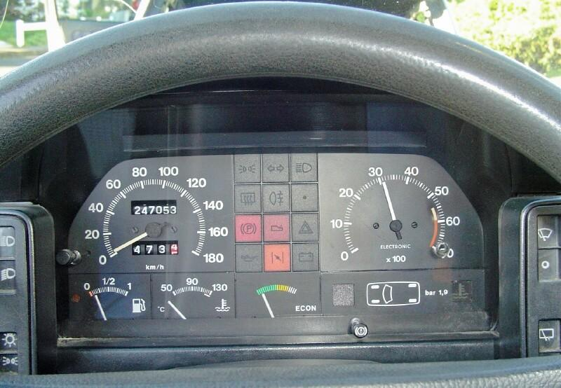

W MK1, w niektórych wersjach (na pewno 45 i 55), były zegary z ekonomizerem:

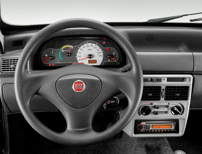

W nowszych, brazylijskich też bywał taki wskaźnik.
Jak to cudo działało, skąd był sygnał.
Miał ktoś z zaglądających tutaj taki wskaźnik u siebie?

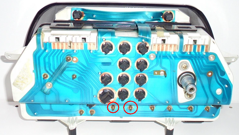

Tutaj na zdjęciach tylnej części widać że są dwie cewki:
https://www.oldtimer-shop.eu/parts/fiat-uno-econ-meter-gauge-9938762
A podłączone są poprzez śruby do ścieżek licznika (zaznaczyłem)
Sygnał pewnie z jakiegoś mapsensora czy wprost z komputera?

a widzisz - pomyliłem się w takim razie w poprzednim poście.
W mk1 jeśli już to było to podłączone z modułem zapłonu.
Ale też nic sobie za to uciąć nie dam.
To by nawet się zgadzało, bo w module zapłonowym pewnie jest wbudowany mapsensor, z którego można wziąć sygnał elektryczny na taki wskaźnik w zegarach.
Sprytne. Prawdę mówiąc też myślałem, że ten wskaźnik jest podciśnieniowy. Ciekawe jak to jest rozwiązane w mkI 45 ES?
