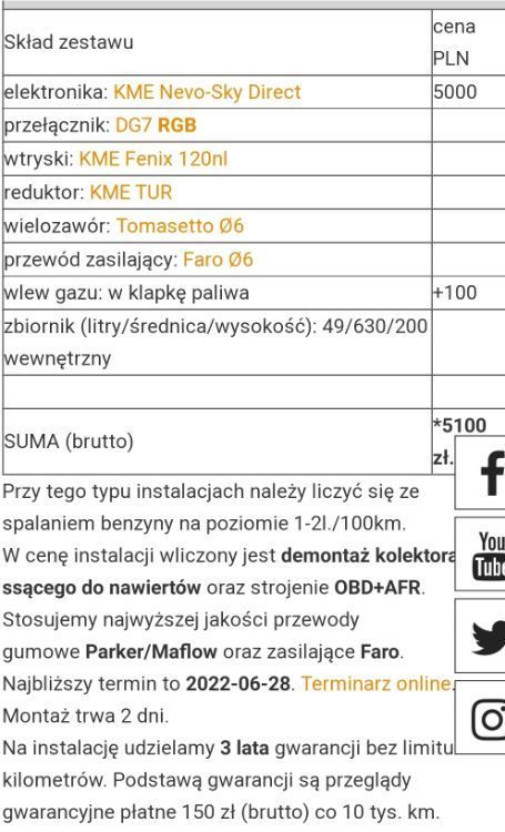

zinger Posted June 7 Author Share Posted June 7 W jednej firmie powiedzieli, ze sie nie da, z drugiej dostalem wycene jak nizej: Quote Link to comment Share on other sites More sharing options...
spad Posted June 12 Share Posted June 12 W jednej firmie powiedzieli, ze sie nie da, z drugiej dostalem wycene jak nizej: Da się i to bez problemu, tyle tylko, że masz dotrysk. Sam jutro dzwonię do gazownika i umawiam się na zagazowanie Golfa. Mój fachura robi na LPG Tech, cena ok. 5 tys.Wysłane z mojego SM-A405FN przy użyciu Tapatalka Quote Link to comment Share on other sites More sharing options...
