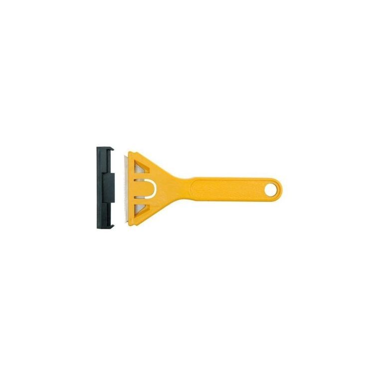

 2-3 minuty z takim nożykiem i odrobiną benzyny ektrakcyjnej czy innego izopropanolu.
Czuje ze przegapilem powstanie ruchu spolecznego „uwolnic szyby od naklejek” … serio w czym ta naklejka przeszkadza?
Raz w życiu to dziadostwo zrywałem - pomagałem teściowi jak kupił auto i je przerejestrował. To nie były 2-3 minuty - siedziałem z nozykiem i suszarką do włosów w zimnym garażu dużo dłużej. Naklejka zeszła dość szybko, ale zwalczenie tego co po niej zostało (klej i strzępy) trwało wielkorotnie dłużej - nawet benzyna ekstrakcyjna słabo sobie z tym radziła.

Właśnie dlatego pokazuję ten nożyk. Nim zdrapujesz klej z szyby bardzo łatwo. Minimalne pozostałości zmywasz chemią.

Wskazówka dla potomnych - namocz szmatkę denaturatem albo benzyną, przyłóż do szyby żeby klej puścił i zetrzyj całość kilkoma ruchami. 2-3 minuty, nożyk nie jest potrzebny ;)
