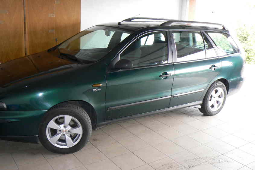

A może by jakiś ciemnieszy zielony rafić co Wy na to?
Kolor autka to:
> Kolor autka to:
motip ma chyba tylko zółty, czerwony i niebieski

Przed:
Po:
Pomalowałem sobie jeszcze końcówki śrub ... zobaczymy ile wytrzymają grinser006.gif
> Przed:
> Po:
Efekt OK !!!
