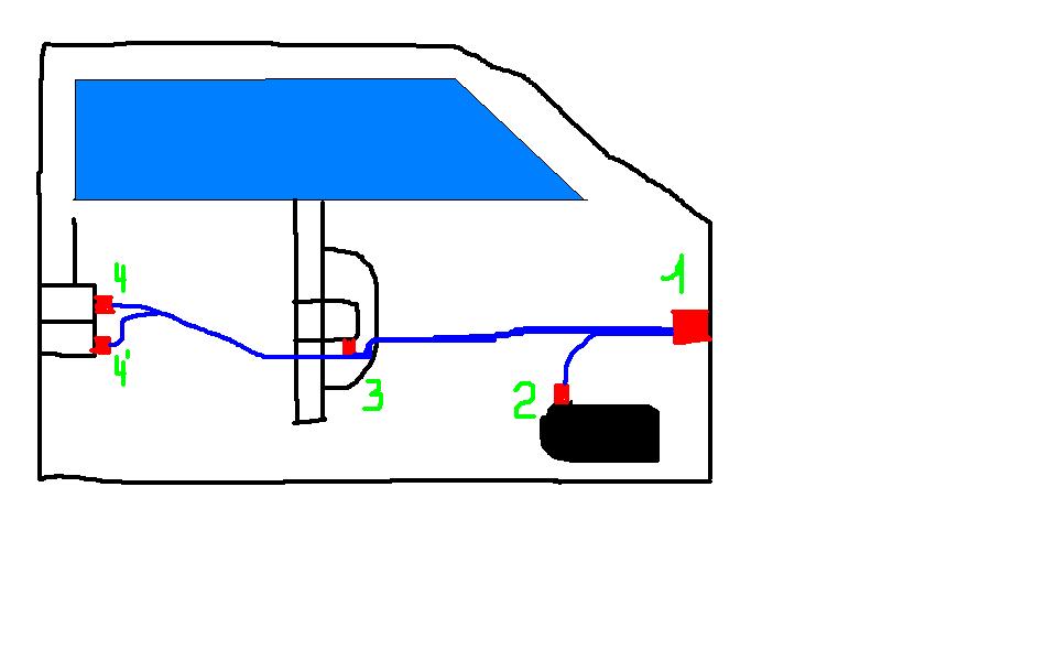

Niestety mam tylko do lewych. W załączniku masz jak to podłaczyć do każdego jest inna wtyczka iinna długość kabla więc nic nie pomylisz oznaczenia z rysunku:
1.Gniazdo połączeniowe z instalacja w samochodzie
2.Gniazdo głośnikowe
3.Gniazdo silnika podnoszenia szyby
4 i 4" gniazda zamka centralego
W domu mam zdjęcia z wymiany ale mógłbym ci je przesłać dopiero w następnym tygodniu.
P.S. Nie nabijac sie z rysunku robiony w pośpiechu
Super rysuneczek smile.gif a do centralnego powinny byc 3 wtyczki;)

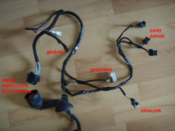

> Ja mam taką wiązkę.
Zgadza sie własnie taka i jeszcze zapomniałem o wtyczce od przyciskow grinser006.gif

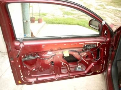

A tak to wygląda w środku:
Lepsze zdjęcia moge ci wysłać na priv, nie wiem co byś chciał więcej wiedzieć wkładasz wszystko do środka podłączasz wtyczki i gra. Co do instalacji w samochodzie to ci nie pomoge bo wymieniałem tylko w drzwiach.
