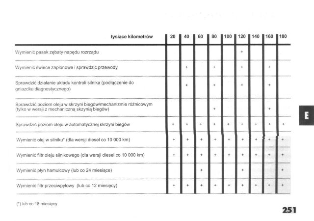

w instrukcji nie ma okresu wymiany-jest tylko zaznaczone uzupełnienie co 80 tys. km...

To jak to jest w instrukcji w końcu, bo poprzednik napisał co innego ?
> Ile taki olej kosztuje i jak to zrobić samemu ?
No to faktycznie wygląda że nie ma wymiany tylko ewentualna dolewka!!!
