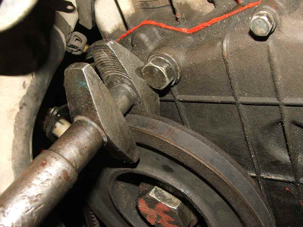

Ja zastosowałem taki patent, jak na zdjęciu w załączniku. Dodatkowo czwarty bieg i hamulec. No i klucz 34 w łapkę.
