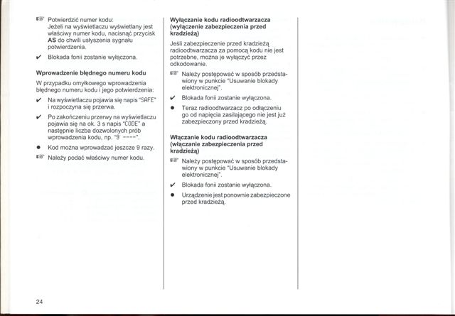

Po wpisaniu kodu przycisknij i przytrzymaj przycisk AS jeśli kod jest prawidłowy to powinno ruszyć wink.gif

Cześć , w swoich wypowiedziach sugeruję się instrukcją z modelu CDR500 , a w instrukcji jest wzmianka że łącznie po 10 błędnych wpisach kodu, radyjko zostanie trwale zablokowane crazy.gif
P.S. zerknij na skan

ok to zostało nam jeszzce chyba 7 prób wink.gif.
