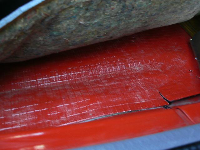

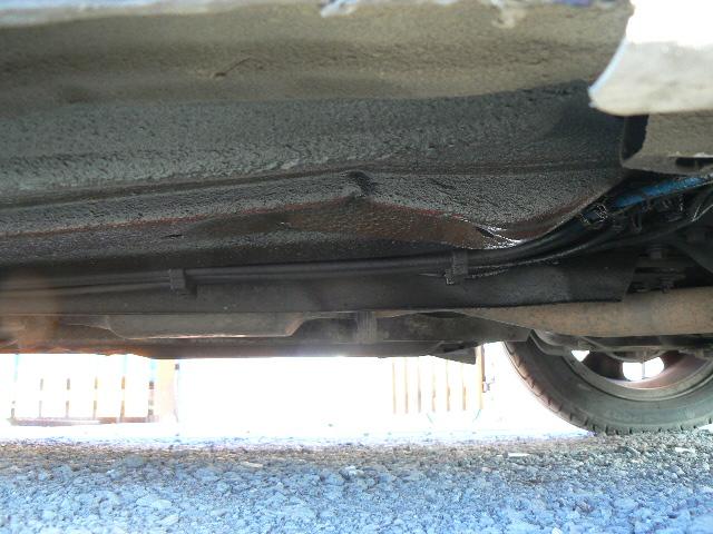

Dzis mialem troche czasu wiec zabralem sie za ogledziny. Najpierw wygrzebalem schowek i boczne plastiki przy tunelu srodkowym .. tam ujrzalem tylko kurz wiec stwierdzilem ze to raczej nie wina nagrzewnicy. Postanowilem wyciagnac dywanik i zbaczyc czy to woda .. i tu sie okazalo ze sa wybrzuszenia na blaszce(patrzyc 1 zdjecie)... zdziwilo mnie to i zajrzalem pod auto (fotka2) .. a wczesniej zagladajac jakos mi sie to wymsklo - nie wiem gdzie mialem oczy. Teraz pozostaje mi chyba tylko wziasc mlotek i samemu to wyklepac i zostawic .. dziury nie ma ... tak mi sie wydaje.
ps. podwozie zachlapane olejem bo jeszcze do niedawna ciekl z korka
