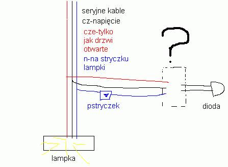

chciałem sobie troche zmodyfikować oświetlenie wnętrza,gdyż to seryjne jest do bani... Wydawało mi się że rozpracowałem zasade działania tych trzech kabelków idących pod sufitem, a jednak nie...
po podłączeniu do diody wywaliło mi bezpiecznik. Stąd moje pytanie,jak to mam podłączyć??

A co chcesz zrobić i gdzie wpiąłeś tą diodę?
w załączniku jest poglądowy rysunek...
chce aby dioda(diody,bo jest ich więcej) świeciły jak się otworzy drzwi (TO JUŻ OSIĄGNąŁEM) i aby dało się je włączyć przez pstryczek (tu mi wywala bezpiecznik)...

Obwód oświetlenia ma jeden + i dwie - (jeden podłączony na stałe i w niego musisz wpiąć pstrzyczek, a drugi załączany jak się otworzy drzwi. Te dwie masy łączysz ze sobą przy diodzie. Pamiętaj jednak by do diody dołączyć rezystor.

no i wydawało mi się,że tak zrobiłem,ale zamiast ciągnąć do diody
połączyłem te dwie masy zaraz na początku,żeby potem szły już tylko dwa kabelki. No i przy przełączaniu idzie bezpiecznik 270747800-sex.gif ...

wystarczy że weźniesz mase z tego (-) i (+) ktory jest po przeciwnej stronie (-) ( tylko dwa kabelki potrzebujesz ) a tego trzeciego kabla nie ruszasz i powonno banglać oczywiście musisz dać do diody jakiś opornik czy tranzystorek

Musiałeś pomieszać przewody przy przełączniku.
A tak jak zrobiłeś - czyli dwa przewody - to nic nie da bo będziesz miał plus i masę (albo bezpośrednio połączoną z przełącznikiem i dioda będzie zapalała się po wciśnięciu przełącznika, albo masę po otwarciu drzwi i dioda będzie zapalała się po otwarciu drzwi) (chyba że będziesz miał masę po otwarciu drzwi z przełącznikiem wtedy dioda będzie zapalała się po otwarciu drzwi i włączeniu przełącznika grinser006.gif )

chciałem zrobić tak,że przy otwartych drzwiach włączą się diody z przodu i z tyłu,zaś mam 2 przełączniki,którymi chciałem osobno włączać przód a osobno tył. Niestety jako że do diody muszą dochodzić 3 kable,takie połączenie jest chyba niemożliwe.
Jak wpiąłem jak na rysunku to załączając jeden przełącznik, świeci mi się i przód i tył,drugi-to samo biglaugh.gif

To wstaw w obwód oświetlenia diodowego przedniego jedną diodę np. prostowniczą i to samo w obwód oświetlenia tylnego i po kłopocie.
> Niestety - na rysunku niewiele widać co i z czym połączyłeś
no jak nie widać,kolory są zachowane więc widać...
nie bardzo rozumiem Twój pomysł z diodą prostowniczą...
w który obwód mam wpiąć,+ i - od drzwi?? czy + i - od przełącznika??

Nic na razie nie wpinaj bo zagalopowałem się - jeszcze nie doszedłem do siebie po pub2.gif
A taka propozycja wpięcia diody jak podałeś miała by szybki efekt w postaci wymiany bezpiecznika wink.gif
