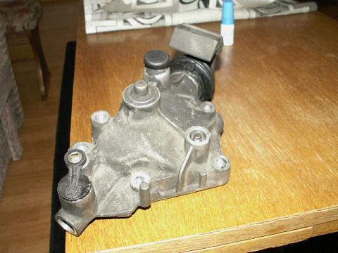

kropek sie wykrwawia :( mokra skrzynia
I już zlokalizowałem gdzie cieknie angryfire.gif Jest to łączenie skrzyni z całym zespołem wybieraków zmiany biegów i wysprzęglikiem crazy.gif ile może mnie taka naprawa może kosztować ? uszczelka pewnie droga nie będzie ale robocizna... blah.gif

Nie trzeba czekac calej nocy wszystko zalezy jakiego uszczelniacza silikonowego uzyjesz a jest tego wiele ,wyciagasz akumulator i donice potem rozpinasz ciegna , odkrecasz silownik sprzegla ,cztery sruby od pokrywki wybierakow i masz juz wszystko wymontowane , potem czyszczonko odtluszczanie nanosisz warstwe uszczelniacza silikonowego i reszta w odwrotnej kolejnosci ( sprawdz przy okazji czy nie masz wyciekow z uszczelniacza wybieraka , jak tak to zrob to za jednym razem lubia czasami podciekac ).
