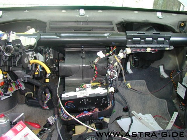

znalazłem jeszcze fotkę na dysku
> kiedys na tej stronie
> http://www.astra-g-anleitungen.de/
> znalazłem jakieś fotki z demontażu kokpitu w AII
> ale widze że u mnie cos nie tak z tą stronką
u mnie chodzi ale jest jedynie info jak rozebrać konsolę srodkową, deski niestety nie ma frown.gif
będe szukał dalej, dzieki
brat
super, dzieki, cieszy fakt że nie trzeba demontować przekładni,
