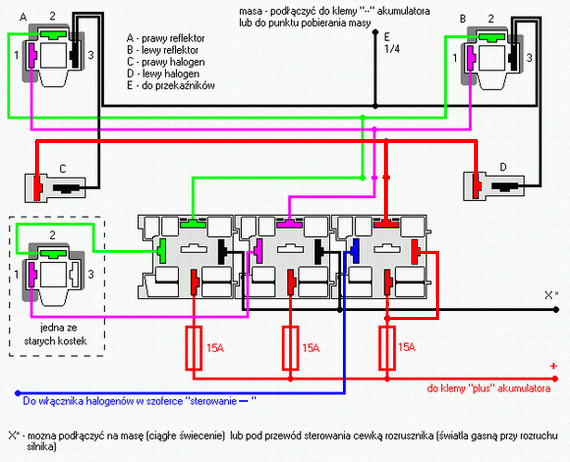

przycisk od halogenów
jakim kablem sie podlączyc pod ten przycisk żeby dzialalo
masowym
Przy założeniu że resztę masz podłączoną przez przekaźniki w/g schematu
> masowym
> schematu
mi chodzi jak sie do kostki wpiąc
trzeba mieć dodatkowo jeden konektorek do kostki - ja niestety nie pomogę, bo dodatkową kostkę z konektorami wykorzystałem do check panela.

tam jest jeden wolny i myslalem jakas wsuwkom go tam przylaczyc
tymczasowo to możesz go wcisnąć w kostkę i zblokować by nie wypadł, podłączyć kostkę i będzie działało. Później jednak warto poszukać konektorka.
