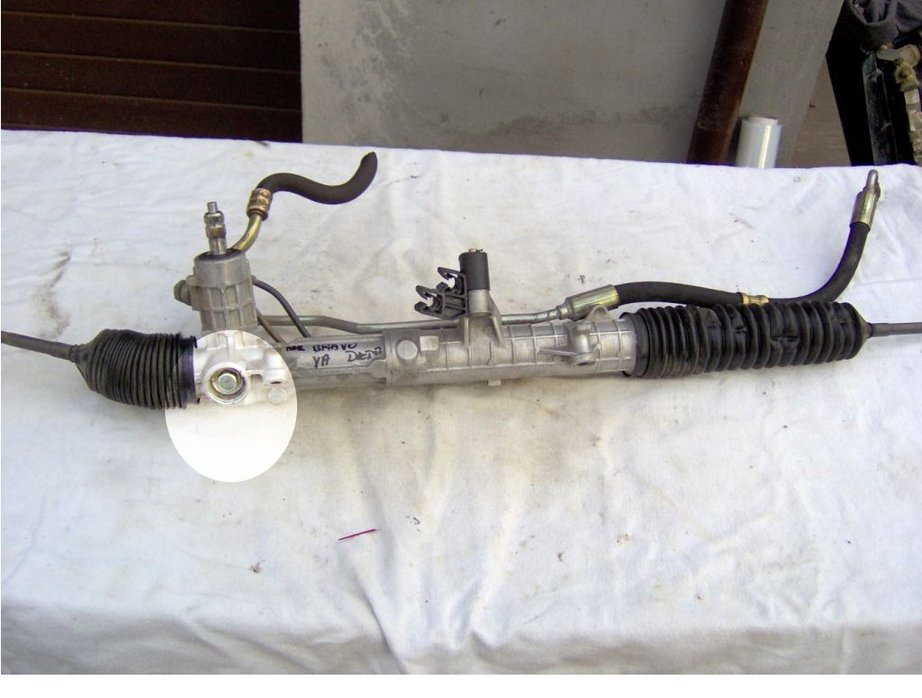

> Z tym korkiem to jest tak jak z yeti, wszyscy o nim mówią, ale nikt
> go nie widział:)
Może to jest ta nasza śruba yeti(vide załącznik)?
Pozdrawiam BAS

ciemno sam siem boję a ja nie odkręcałem śruby tylko mechanik i jedno co pamiętam że nietypowy klucz użył 14 dokładniej go nie podglądałem chociasz mogłem ale nie wiedziałem że lokalizacja tej slubki będzie miała takie znaczenie kurcze aż mi przykro że się nie przyglądałem sciana.gif
> Pozdrawiam BAS
Z tego co się orientuję, to tam jest regulacja luzu przekładni. W golfie na 100 % więc czemu we fiacie ma być inaczej?
