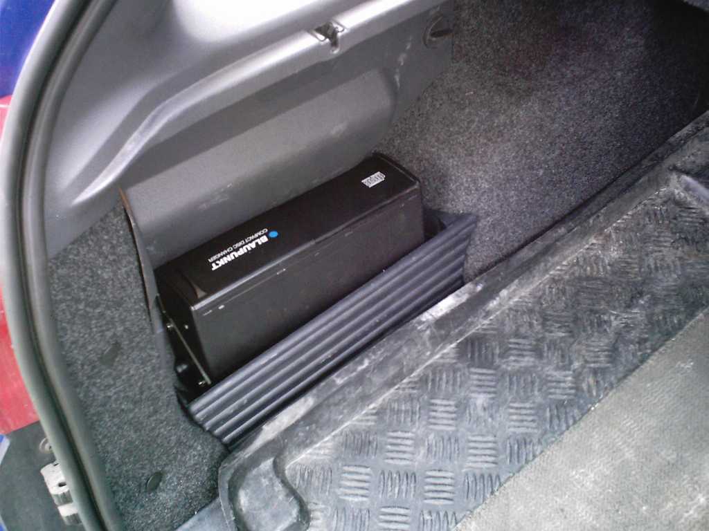

No cóż, miałem opowiedzieć w innym wątku o dołożeniu zmieniarki, ale ten wydaje się odpowiedni smile.gif. Więc zakupioną na allegro zmieniarkę zamontowałem i chodzi malina cool.gif. Zamontowana po lewej stronie bagażnika (na zdjęciu w załączeniu). Panel z nawiewami itp. w Palio II rozbiera się identycznie jak w Palio I, a zmieniarka pasowała idealnie w półeczkę w bagażniku.
Polecam!
