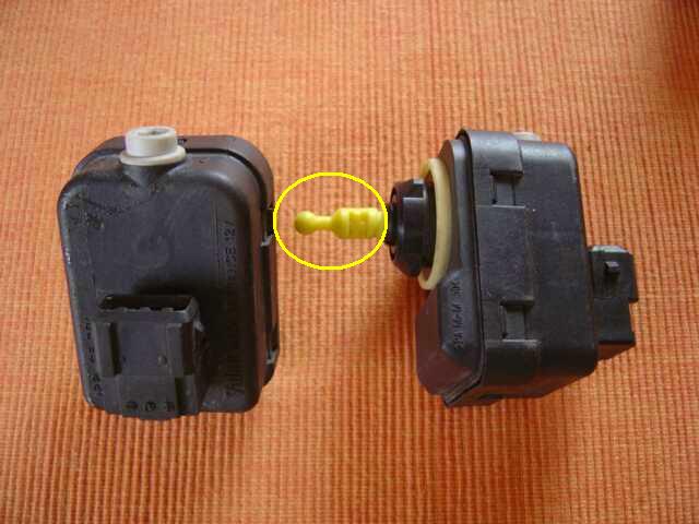

P I - połączenie lustra reflektora z siłownikiem
Przy wymianie żarówki stwierdziłem, że lustro reflektora (prawego) swobodnie telepie się góra<>dół. Włączyłem regulacje położenia - działa tylko lewy, a prawy tylko słychać , że działa. Co zrobić, czy trzeba demontować reflektor i jak to naprawić ?????
trzeba trafic koncówką w specjalny zaczep ale u Ciebie gdy istnieje mozliwosc zdjęcia szkła warto jest to zrobic oczyscic i przy okazji założyc zaczep/mocowanie

Rozumiem , ale czy by wyjąć siłownik muszę zdemontować reflektor ?

Nie nie trzeba ale wszystko było by łatwiej ale w czym problem w MK1 niewiem.gif

aby wyjąć nie trzeba,ale założyć to nie zalozysz bez deontau reflektora..ale tak jak CityMatic napisał - w czym problem zdemontować lampę ?
