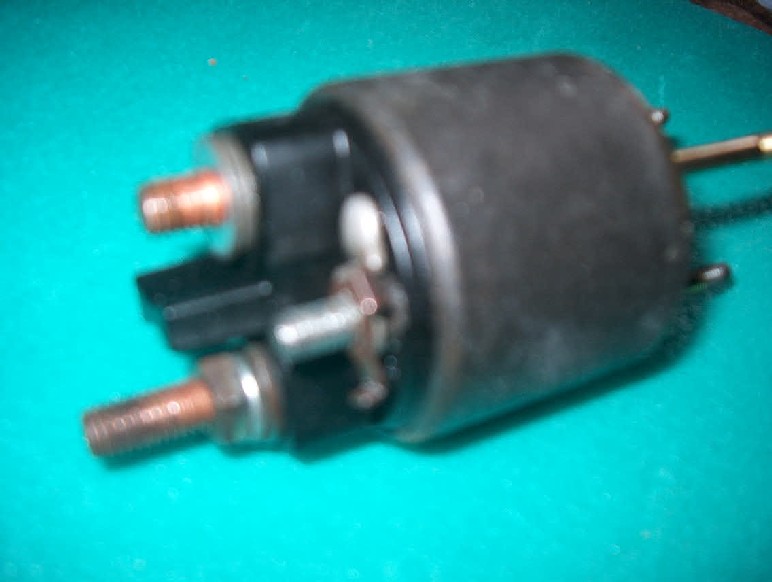

Sorry, ale nia zabardzo kojarze co to są styki elektromagnesu, czy sa to gwintowane zakończenia do których podłączyłem kable i do tego jeszcze jedno pytanie : czy podłączjąc te podwójne połączenie w skrzynce rozrusznika należy kable rozdzielić podkładką ? POZDRO

Nie te miejsca, lecz to co jest po drugiej stronie tych śrub co piszesz i blachy miedzianej która te styki zwiera wink.gif

Wewnątrz obudowy tego elementu jest cewka, która pociąga dźwignię i wypycha bendiks i jednocześnie załącza styki prądowe które podają napięcie na uzwojenia wewnętrzne rozrusznika.
Stuk który słyszysz to zadziałanie elektromagnesu który powoduje wypchnięcie zębatki bendiksa jednak uszkodzenie styków nie pozwala podać napięcia na uzwojenia rozrusznika w związku z czym wirnik rozrusznika nie obraca się.

Sprawdziłem wszystkie bezpy wysokoprądowe są ok!!! W miedzyczsie ponownie wymontowałem rozrusznik i zgodnie z twoimi sugestiami próbowałem rozkręcać elektromagnes , ale nie mam pomysłu jago rozkręcić i zregenerować poza tym ma już 11 lat czy nie warto kupić nowy? Jaki to Koszt?( mam na tyle drobne ręce że wymontowałem rozrusznik o góry , ściągając tylko obudowę filtra powietrza i pomagając sobie tylko lusterkiem) pozdrowienia
Jak już z ciągnołeś to sprawdz go podłączając plus akumulatora do miejsca gdzie jest podłączony ten cienki kabelek ze stacyjki ,a obudową dotknij do masy samochodu .Dwie śruby miedziane powinny zostać w śodku połączone przez zworę elektromagnesu ---SPRAWDZ TO !!
Nie proponowałem Ci rozbiórki tego mechanizmu, z doświadczenia wiem, że próby regeneracji tego podzespołu rozrusznika na długo go nie usprawniają.
Jednak nie kwestionuję umiejętności kolegi CityMatica i sam niejednokrotnie korzystałem z jego rad. Być może zna patent na regenerację tego mechanizmu.
Test kolegi fifa07 ma jedną wadę - nie wiemy jak styki zachowają się pod obciążeniem prądowym rozrusznika.
Ja proponowałbym wykonać test zmontowanego rozrusznika na prowizorycznie zmontowanym układzie.
