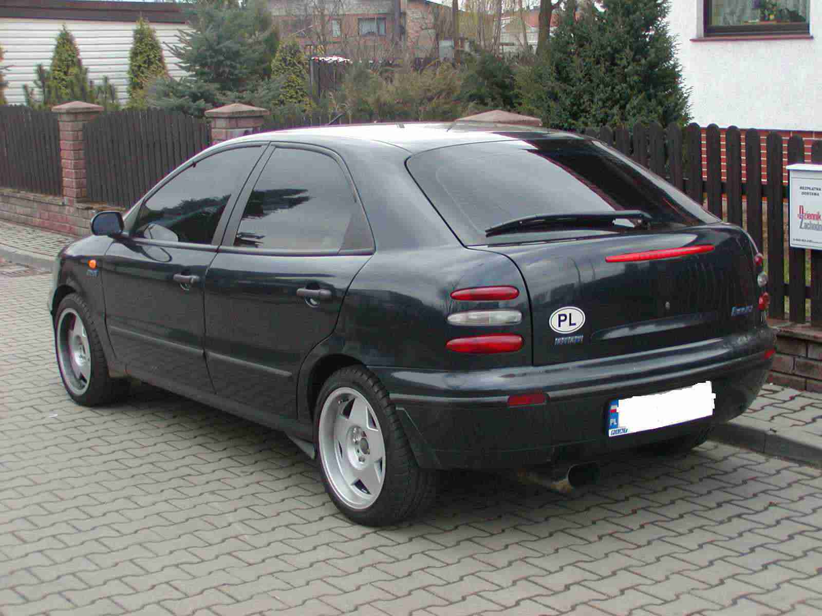

Z innej beczki mam 7,5x16 i 215 opony
W załączniku jest zdjęcie jeszcze z niepolerowanymi felgami i oponami 205

a jaki profil opony przy 215
> na 16 " 45 profil się daje
to do marei a nie do b/b. Ja oryginały miałem 185/60/14 więc najbliższym zamiennikiem jest 215/40/16 najmniejszy błąd wg przelicznika.

nie wziąłem pod uwagę Twojej szerokości 215 bo przy 205 daje się 45 wink.gif
