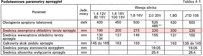

Jaka jest średnica tarczy sprzęgła w Bravo 1.9 JTD 105.
230mm czy 235mm ?
> 230mm czy 235mm ?
> Pozdrawiam
230
> 230
Dzięki za szybkie info. A nie wiesz może skąd w niektórych katalogach pojawia sie 235mm?? Były wogóle takie??
> pojawia sie 235mm??
Gdzie takie widziałeś??
Dane z katalogu SACHS, niby też bo Bravo 1,9 JTD 105:
Zestaw sprzęgła SACHS 3000 951 257
Średnica [mm]: 235
Ilość zębów: 20
