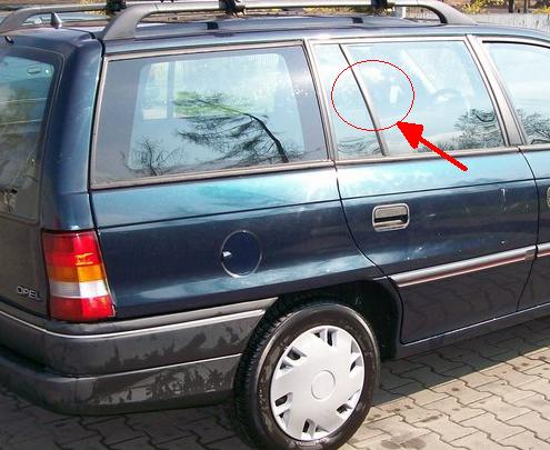

mam pytanie jak sie do tego slupka dobrac? od zawnetrznej stony mam dziurke i lekka korozje....
dla lepszego rozeznania dodaje zalacznik

od wewnątzr znajdziesz u góry tego słupka 2 wkrety, a takze po zdjeciu tapicerki jest chyba 1 srubka przykrecony.
juz dokładnie nie pamietam, ale wyciagałem to w celu przyciemnienia szybek. z wyciagnieciem raczej nie było problem, gorzej w odwrotna strone ;p. przyda ci sie pomocnik.
