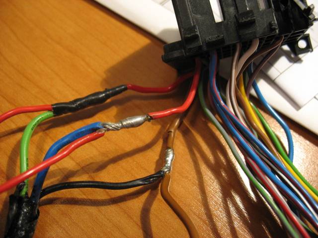

odłączasz akumulator, wyjmujesz radio, wyjmujesz kostkę ISO, znajdujesz właściwy kabel .... usuwasz izolację na około 1,5 cm (bez przecinania kabla) i przylutowujesz dodatkowy kabel, potem izolujesz taśmą izolacyjną .... jest to jedyna metoda pewnego podłączenia .... szybko złączki po pewnym czasie kiepsko kontaktują
- wlutowałem w ten sposób 3 kable ( masa / 12 V po stacyjce / 12 V stałe z aku )
- wcisnęłem w kostę ISO pin do kabla MUTE (pin wyjąłem ze starej kostki ISO)
- nie podłączałem zestawu do głosników radiowych tylko skorzystałem z oddzielnego głośnika z zestawu głośnomówiącego
załączam zdjęcie lutowania - zrobione w profesjonalnym zakładzie w poprzednim samochodzie (odkupiłem autko od firmy, firma wcześniej zleciła montaż zestawów głośnomówiących) - na zdjęciu masz oryginałną kostkę ISO z astry
