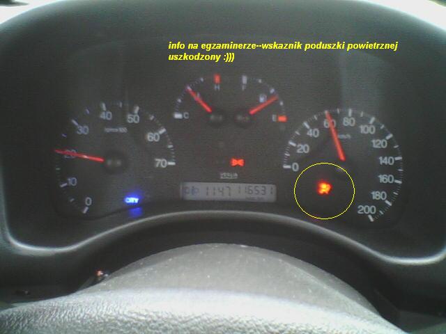

Nie gniewam sie ale jeszcze mało widziałes co sie dzieje z półprzewodnikami na płytce wskaznika wielofunkcyjnego icon_eek.gif bawiąc sie klemami czy zasilaniem 275123014-zielony.gif
Diody sie swiecą w obie strony........nie swiecą mając zasilanie ze stabilizatorów a swiecą oddzielnie itp itd
A odłaczyć sobie mozna 270635636-JUMP2.gifmoze pomoże wielu pomogły leki homoopatyczne waytogo.gif....ale nieraz pomaga nawet na poduszkę wiec i moze naszemu koledze pomoże niewiem.gif
> No i abym nie był gołosłowny -czym sie kończą zabawy z klemami
No tak... w aso tylko całe i na nowe wymieniają. Opcja dla ludzi z grubym portfelem...
