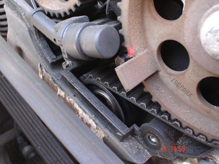

Pasek w b. dobrym stanie, zęby też a to co szumi to altek zaraz po uruchomieniu i to przez pierwsze 10-15 sekund. Chyba nie ma co pękać...
