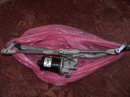

naprawa mechanizmu wycieraczek[foto]
witam.temat juz byl kiedys poruszony. pozwole sobie jednak odswiezyc,bo ja inaczej go rozwiazalem oraz dodatkowo dolozylem watki innych userow, co sie w to rowniez bawili.czyli teraz bedzie wszystko w jednym watku.mianowicie:
jak wiadomo plastikowe tuleje w mechanizmach wycieraczek wyrabiaja sie po latach uzywania i zaczynaja dziac sie niemile rzeczy-wycieraczki przestaja pracowac.jak zdemontowac mechanizm oraz naprawic jest w watkach:
1
2
3
a to moj sposob:

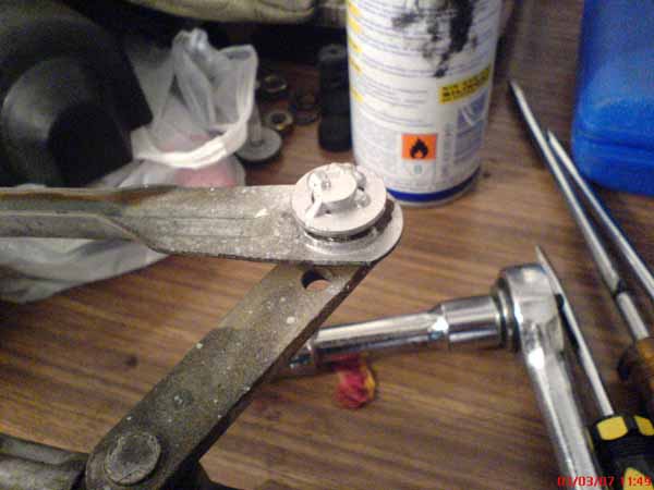

nawiercilem otwory na sworzniach oraz je nagwintowalem (1zdj.)nastepnie nalozylem spadajace z wyrobionej tulei ramiona,nasmarowalem,na nie 2 podkladki i przykrecilem na srube.wykonalem to na wszystkich 3 sworzniach.dziala niezawodnie po zmontowaniu

witam.no w sumie to twoj pomysl jest identyczny jak moj.z tym ze ja pobawilem sie w odwiert i gwint.ale twoj jest szybszy i rownie skuteczny.pewnie bym tez tak zrobil ale nie wpadlem na spawanie.pozdro
Wiertarkę i gwintowniki ma chyba każdy (a jak nie ma to można kupić za kilkadziesiąt PLN), ze spawarką to już różnie bywa...
