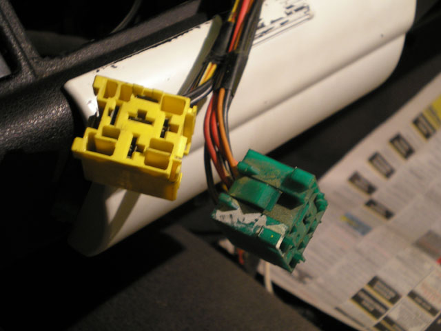

co to za kostki? agent
chlopaki skladam Sojego agenta i zastanawiają mnie 2 kostki ktore niegdzie nie pasują do czego one są? moze jakies dodatkowe wypos.?

Żółta wygląda na kostke do której wtyka się tzw. przekaźnik - centralke seryjnego zamka centralnego. Zielona kostka wyglada na kostke w ktora wtyka sie przycisk podnoszenia szyby.

hmm to do agentów dawali takie przewody do wypos.??
te przewody wychodza z grubej wiązki tej co nad kiera idzie później między deska a nagrzewnicą (tam wychodzi przewód do zegarka) dalej sie rozdziela -> jedna wiązka idzie w prawo (w strone miejsca na glosnik) a te 2 kostki ida w dół i wracaja w poblize radia.

W takim razie, te zielona moze byc do radia jeszcze.
aha. czyli nic potrzebnego. bo myślałem ze gdzie to było wpiete i zastanawailo mnie gdzie to idzie,
