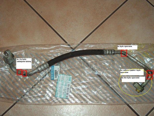

Witam i od razu pytam (posiłkuje sie zdjeciem z innego postu) czy część zaznaczona na żółto łączy się ze skraplaczem???
(zdjęcie jest w załączniku sorry ale niewiem jak dodawać zdjęcia na forum frown.gif)
Tak to jest przewod kondensatora ,czyli rurka laczaca skraplacz ze sprezarka wg. epera 517 42 120 20.GIF
> z której strony góra czy dół?
Koniec zaznaczony na żółto połączony jest ze skraplaczem.Obstawiam na 95%.
W aso chcą mnie naciągnąć na wymianę całego skraplacza ( u mnie puszcza rurka z góry) ale widzę że można wymieniać poszczególne elementy czy tak jest naprawdę?
Rurke z kolnierzem napewno sie da ok.gifNa koncach rurki sa oringi moze juz sparciale icon_eek.gifhmm.gifwaytogo.gif
